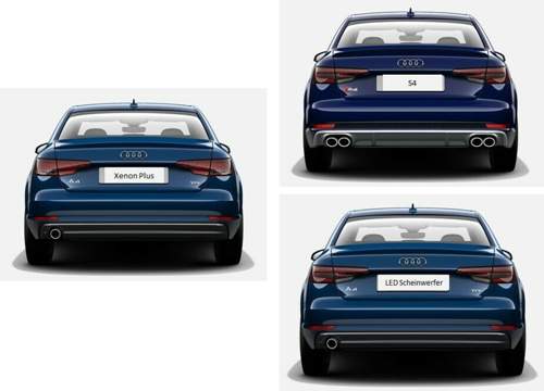

Kann man die dunklen S4 Rückleuchten auch montieren? Hat jemand die TN der EU leuchten? Also alle 4 bitte? Danke
hat der S4 andere Rückleuchten als die normalen LED? Die sind doch dann immer dunkler gehalten. Ich meine, dass meine auch nicht anders aussehen
Hm, sieht im Konfigurator eben so aus, als ob die dunkler sind. Wie bein R Golf zu den anderen eben auch. Jemand ne Info?
Sieht das VR im S4 so aus wie aufm Bild??
Sieht auch nicht schlecht aus
ah ok, es gibt nur einen unterschied zwischen Xenon und LED, nicht zwischen S4 und A4
A4-rl
@golfgtitdi schrieb am 16. März 2017 um 20:43:23 Uhr:
Es gibt aber auch noch diese.
