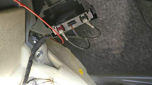

Bei Parkassistent und Tourpaket ist das Heckradar verbaut?
Audi verbaut ernsthaft einen nicht ganz billigen Bauteil, der in der Konfiguration überhaupt keine Funktion erfüllt???
@chris_mt schrieb am 17. März 2017 um 18:04:47 Uhr:
Wegen dem Stauassistent z.b.
Der Parkassistent nutzt nur die Parksensoren.
Der Stauassistent nutzt aber kein Heckradar!
Wäre das Heckradar verbaut, hätte man beim Tourpaket ja auch Pre Sense Rear dazupacken können.

Dann erkläre mir dieses Teil in Auto (siehe Bild).
Edit: Das mit dem dazu packen, ist wie mit der Freisprecheinrichtung im B8. Die Hardware war auch schon vorhanden bei gewisser Ausstattung, nur per Software deaktiviert
