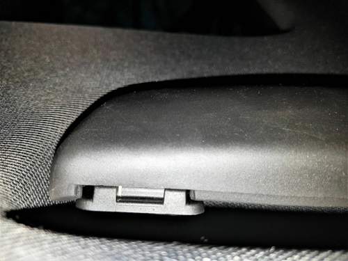

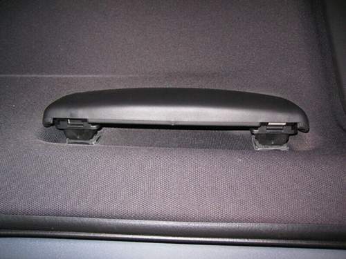

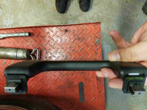

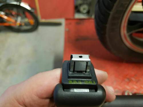

Hier nochmal einige Pics.
Angstgriff-1
Angstgriff-2
Befestigungssatz
+2

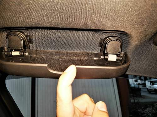

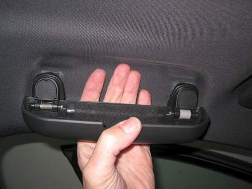

@Pakistani: ich habe jetzt den Volvo Brillenhalter nach Deinem Vorbild provisorisch verbaut. Allerdings hat der Halter bei mir am unteren Rand einen Spalt von ca. 15 mm zur Dachverkleidung über der Türöffnung, was mehr als bescheiden aussieht. Wie hast Du die Federklammern im Dach befestigt? Ich habe dazu von einem alten Griff die Vierkant-Passungen abgesägt und als Unterlegescheibe wieder unter die Klammern gesetzt, damit die Federn kein Spiel haben. Mechanisch ist das perfekt, aber optisch eine Katastrophe.
Klaus
Brille-3
Brille-1
Brille-2

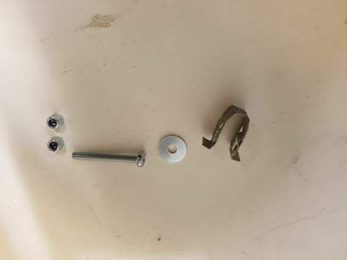

Abgesägt? Mutt Du doch net sowas tun. Stattdessen geht die Rentnerstange auch noch in dutt. 😁
Solltest doch lediglich die Klammern abnehmen. Diese dann auf M4 aufbohren und die Schraube mit einer Sicherungsmutter hieran befestigen. Diese wird dann mithilfe der Unterlegscheibe und der 2. Schraube an den Brillenhalter vormontiert. Die Klammern können jetzt durch die Öffnungen im Dach eingerastet werden. Danach dann endgültig verschrauben, abber dabei auf eine die Dachöffnungen abdeckende Ausrichtung achten.
Bei dieser Vorgehensweise jibbet zwar türseitig einen klenen Spalt. Den kannste abber nur sehen, wennst direkt drunterschaust.
Mache gleich morgen mal ein Bild davon. Komme heute net dazu.
Ich hatte mir schon länger mal vier gebrauchte Griffe zum basteln besorgt. Ohne den Vierkant haben die Federn aber ca. 5 mm Spiel, das wollte ich nicht.
Bin auf dein Foto gespannt.
Ja, null Problemo.
Abber das mit dem Spiel stimmt befremdlich. Bei meiner einer rasten die Klammern, die wegen Leasing ebenfalls einem Fremdfahrzeug, abber gleichen Modells entliehen, fest ein. Da bewegt sich gar nix.
Sind die Angstgriffe und/oder deren Halteklammern vom B9 bzw. haben die kolportierte TN? Müssten die Kalmmern ansonsten vielleicht entsprechend auseinandergezogen werden.
Der Keil (Vierkant) sorgt ja allenfalls dafür, dass die Klammer beim Verschluss um 1 bis max. 2 mm verbreitert wird.
Die 2. Muttern sind denn auch nur noch zur Fixierung des Brillenhalters am Dach.
Abber schau'n mer mal. Das mutt doch auch bei deiner einer funzen.

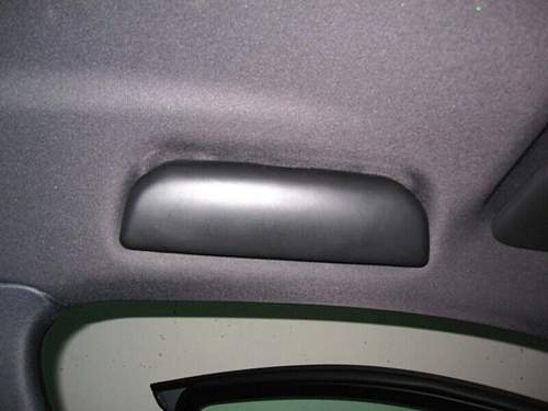

So habe just mal ein paar Visualisierungen angefertigt ...
Aussen_von_unten
Innen_von_unten
Innen_geöffnet
Ausser, dass du gepflegtere Hände hast als ich, würde ich sagen, der Spalt ist vergleichbar groß. Ich bin noch an grübeln, wie man das schöner hin bekommt.
Danke für die Fotos.
