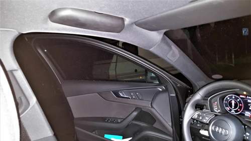

Mit a bissl Bastellgeschick tut auch das funzen ...

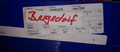

Brillenfach
Mehr Infos bitte: Teilenummer?

@vip-klaus schrieb am 10. Dezember 2016 um 20:40:52 Uhr:
Die Teileliste ist überschauber und setzt sich wie folgt zusammen:
1. Der Brillenhalter mit TN 31403479 stammt vom Volvo V60, verfügt mit 17,1 cm Lochabstand annähernd über das benötigte Lochmaß von 17 cm, ist in schwarz erhältlich und kostet 29,99 €.
2. Weiterhin benötigt man die Klammern vom Angstgriff. Die jibbet leider net einzeln zu kaufen. Alternativ mutt Du einen vollständigen mit TN 8R0857607 irgendwo erstehen. Diese TN ist dabei net nur dem A4 B9 vorbehalten, sondern findet ebenso Verwendung u.a. bei A1, Q3 oder Q5.
3. Ob der Bautiefe werden 2 Schrauben mit wenigstens 35 mm (besser wäre wohl 40 oder 45 mm) Länge benötigt. Das in den Klammern bereits vorhandene Loch ist vom Durchmesser M3 zumindest auf M4 zu erweitern, denn für M3 jibbet nur Schraubenlängen bis 30 mm zu kaufen - jedenfalls im Bauhaus des persönlichen Vertrauens.
4. Weiterhin 2 Unterlegscheiben mit 15 mm Durchmesser und
5. 4 Muttern, davon 2 mit Sicherung gegen selbsttätiges Lösen.
Der Angstgriff ist zu entfernen, in dem die jeweilige Verblendung links und rechts zunächst vorsichtig nur ein kleines Stück zu sich abgezogen wird. Dann kann der Griff im Ganzen abgenommen werden.
Danach sind die Halter vollständig von Griff zu lösen und die Klammern abzuziehen. An die erweiterten Löchern in den Klammern werden die Schrauben eingedreht und gegen die Sicherungsmuttern gekontert, damit die beim Befestigen sich nicht mehr mitdrehen können. Die zur Verbreiterung der Auflagefläche ausklappbaren Plastiknasen an den Montageöffnungen des Brillenhalters sind an ihrem äusseren Ende jeweils bis zur ersten Naht einzukürzen.
Die mit den Schrauben versehenen Klammern werden jetzt links und rechts in die Öffnungen im Brillenhalter geführt und mit Unterlegscheibe und Mutter provisorisch befestigt. Ist a bissl fummilig und sollte besser zu zweit erledigt werden.
Jetzt wird der Brillenhalter in die Öffnungen im Dach eingerastet und die Miuttern endgültig verschraubt. Dabei sollte man den Halter so ausrichten, dass die Dachöffnungen beim Blick drunter net zu sehen sind. Auch hier ein paar Augen, die dem anderen hierbei zur Seite stehen sehr dienlich.
That's all.
Brillenhalter-volvo-v60-1
Brillenhalter-volvo-v60-2
Super, vielen Dank! Das werde ich nachbauen 🙂
