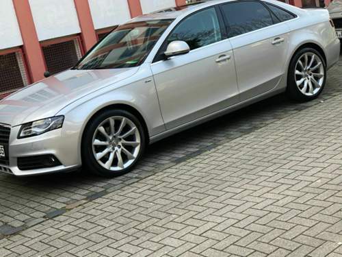

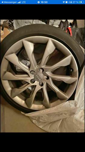

Ich habe mal meine Frage bezüglich die Reifengröße.
Ich habe ein Audi A4 B8 2009 1.8 TFSi. Ich habe mir Originale Audi A5 8,5/19/ET 32 gekauft. Meine Frage ist ? Welche Reifengröße passt auf den Felgen ? Dürfen die Felgen 245/35/19 haben ? Oder lieber 235/35/19 ? oder beides nicht ?
Bin mir nicht sicher ob die Felgen Überhaupt zum Auto passen
Ich würde mich für eure Tipps freuen.

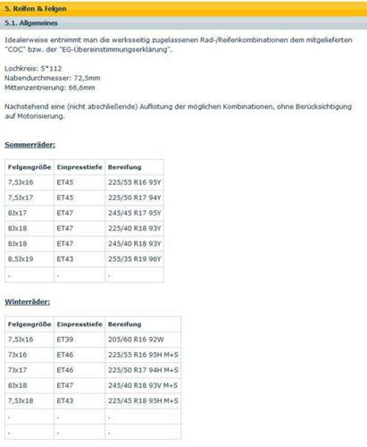

Normalerweise brauchst du für die Felgen 255 35 R19 Reifen. 245er könnten auch noch passen, aber 235 wohl eher nicht. Außerdem kann es sein, dass die ET32 zu gering ist. Die A4 Rotorfelgen haben ET45 soweit ich weiß. Kann also sein, dass die Räder etwas zu sehr herausstehen, was der TÜV nicht so gerne sieht.
[Von Motor-Talk aus dem Thema 'Reifengröße für 8,5/19/ET32 Felgen' überführt.]
Auf Zubehör Felgen mit 8,5x19 gehen i.d.r. 255, 245, 235/35 und 225/40
@sniffthetears schrieb am 25. Februar 2021 um 16:49:39 Uhr:
Sowas VERWIRRT den armen TE bestimmt total !
Wenn 9 zoll ET37 gehen, gehen bestimmt auch 8,5 zoll ET 32 ohne Probleme.
ET Diff ist 5 mm weiter raus und ein viertel Zoll ist 6.32mm weiter drinn:
also steht die 8,5 ET 32 über 1mm weiter innen als die 9 ET 37 !

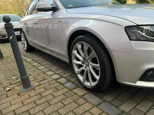

Vielen Dank für eure Tipps ihr seid super nett
ich habe die Felgen mit 255/35/19 reifen montiert. Also die stehen gut und sehr schön aber halt viel zu Breit finde ich. Ich werde mal mit 245/35/19 versuchen. Also ich habe recherchiert. Ein Audi A4 B8 1,8 TFSI Laut Hersteller darf bis 245/40/R18 haben, obwohl finde 19 Zoll ganz okay. Ich weiß halt nicht ob das Problem beim TÜV machen wird.
Lg
