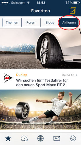

@alderan Dunlop sucht 5 Testfahrer für den Sport Max. Da könntest du ihnen die Meinung sagen!
@Bubi81
Wo suchen die? Link?
Die Reifen sind jetzt deutlich leiser geworden, Grund ist wohl das sie jetzt weicher sind, man sieht das sie mehr bauchen.
Mein Freundlicher sagte mir er kann die Luftdruckvorgabe verstellen, wirkt aber nur in Komfort Stellung.
Am Dienstag lasse ich dennoch mal die Hankooks aufziehen.
Mit den jetzigen 275/45 geht der Tacho so gut wie haargenau zum GPS das stoert mich, mir ist es lieber ich hab 5km Reserve.
@alderan_22 ich finde es nicht hier, schau mal auf dem Smartphone unter Aktionen oben rechts, da ist es noch drin
@alderan_22 ich finde es nur auf dem iPhone schau auf dem Foto.
Img-0857
Geht nur drei Wochen und ist in Berlin.
