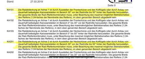

Des Rad muss von Mitte Kotflügel, 30° nach hinten und vorn voll abgedeckt sein. Das trägt dir kein Prüfer ein, der nicht besoffen ist.

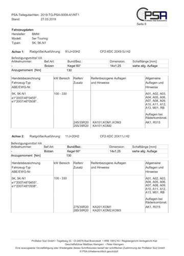

Felgenhersteller: WHEELFORCE CF2
Felgenbreite: 20 Zoll
Reifen: KUMHO ECSTA PS71
Vorne: 245/35 ZR 95Y
Hinten: 275/30 ZR 97Y
ET Vorne: 22
ET Hinten: 40
Es liegt auch ein Teilegutachten vor genau mit diesen Maßen.

Wie gesagt ein Teilegutachten liegt genau mit dieser Bereifung vor
Allerdings müssen auch die Auflagen erfüllt werden die im Gutachten drinnen stehen. Um diese zu verstehen muss sie manchmal öfters lesen, aber im Endeffekt stehen dort die Bedingungen drinnen die erfüllt sein müssen, damit die eingetragen werden können.

Danke dafür. Ich habe mir nun die Auflagen genauer angeschaut und folgendes gesehen/gelesen.
Was bedeutet das nun in meinem Fall? Muss ich nun an den Kotflügeln vorne und hinten irgendwelche Arbeiten vornehmen lassen und wie teuer ist der Spaß oder kann man da alternativ was anderes machen?
Nun das sind die üblichen Texte die in Gutachten stehen. Sollte der Prüfer sagen, dass die Abdeckung nicht reicht dann kann man die Radläufe wie gesagt Bördeln oder ziehen. Je nachdem wie viel Radabdeckung fehlt. Das läuft in der Regel aber auf Lackierarbeiten raus, was teuer wird.
Ich würde erst mal versuchen die Räder einzutragen, bzw mit einem Prüfer zu besprechen was am Fahrzeug gemacht werden muss, und danach überlegen ob man den Aufwand betreiben möchte.

So wie vr6667 schon schreibt, sind das die Standartvorgaben.
Du musst den Wagen verschränken und schauen ob es passt. Alles andere ist lesen in der Glaskugel.
Passt es nicht, musst du bissle bördeln und dann wieder verschränken und schauen.
9,5 und 11 Zoll ist ja schonmal ne Hausnummer.
Ich habe 10.5 mit 285er und das ist schon mega knapp
