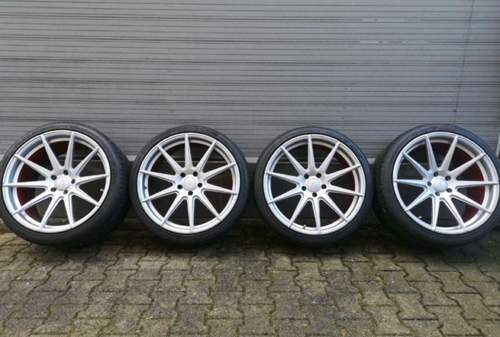

ich möchte mir neue Felgen inkl. Reifen für meinen BMW F11 Baujahr 2012 ohne X-Drive und ohne Hinterachslenkung kaufen. Ich habe auch welche gefunden. Das sind 21 Zoll mit folgenden Daten:
Felgen vorne: 9Jx21 ET30
Felgen hinten: 10.5Jx21 ET40
Traglast pro Felge: 850kg
Lochkreis: 5x120
Vorne-
Reifengröße: 245/35 ZR21 (96Y)
-Hinten-
Reifengröße: 295/30 ZR21 (102Y)
Kann/Darf ich diese Reifenkombination so fahren und würden die Felgen problemlos ohne irgendwelche Arbeiten am Auto drauf passen und die Einzelabnahme beim TÜV würde auch ohne Probleme funktionieren?

Diese Reifenkombination sollte problemlos einzutragen sein. Ich hab bei eBay Kleinanzeigen gesehen das einige Leute diese Reifenkombination verkaufen inkl. Felgen. Hatten keine Probleme bei der Einzelabnahme.

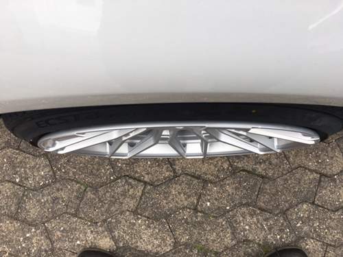

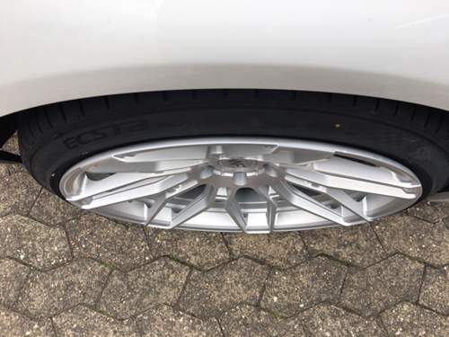

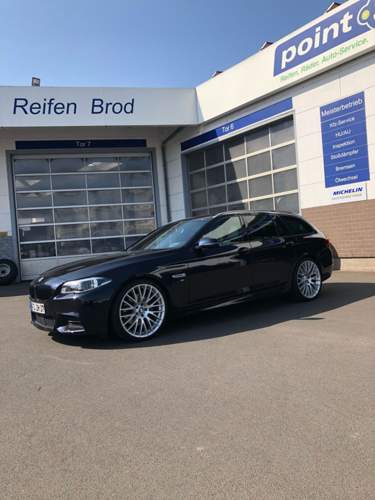

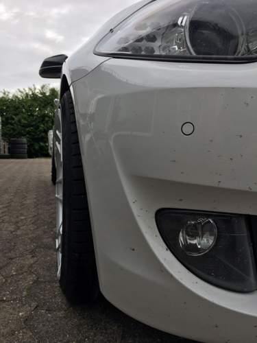

Ich hab nun endlich mich für 20 Zoll entschieden. Nun wurde ich von einem Freund aufmerksam gemacht, dass die Felge zu weit nach draußen steht und ich so keinen TÜV bekommen würde. Der Reifen/Felgenhändler der die auch montiert hat, hat dazu nichts gesagt und meinte das es kein Problem sei. Könnte ich da wirklich so Probleme beim TÜV bekommen und was kann man dagegen machen?
Vielen Dank für eure Antwort im Voraus.
Das schaut zwar gut aus, aber auch recht knapp...
Normalerweise verschränkt der Prüfer das Fahrzeug indem er es mit der Hebebühne anhebt, dann ein Holzklotz unter das linke Vorderrad und einen unter das rechte Hinterrad. Lenkung einschlagen,
Und die Hebebühne ablassen und die Räder Federn komplett ein. Dabei befürchte ich, dass das Rad bei dir am Kotflügel schleift. Man kann dann Bördeln oder ziehen. Das würde ich jetzt bei einem F10 aber eher nicht machen, da er dann als verbasstelt gilt.
