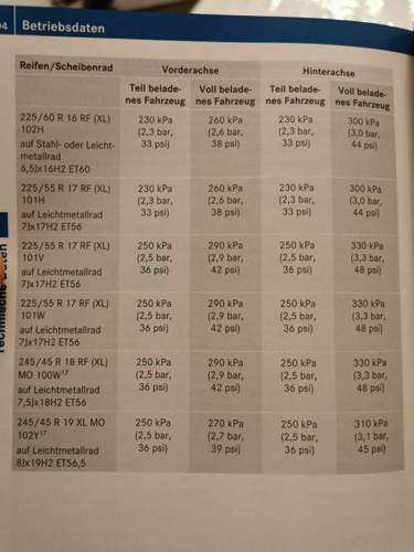

Mach ich normalerweise auch, aber nicht beim Vito. Die von Mercedes empfohlenen 2,9 Bar plus 0,2 wären ja knüppelharte 3,1 Bar. Leer fahre ich den mit 2,5 und voll mit 2,8.
Hier mal die Liste für 225er Reifen für Luftdrücke
