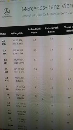

Anbei die korrekten Reifendrücke für die verschiedenen Motorisierungen und Reifengrößen vom Viano, wobei sich mir nicht ganz erschließen will weshalb der schwerere 3.0 cdi V6 0.4 bar weniger vorne haben soll als der leichtere 2.0 cdi.
Wie auch immer: ich fahre mit 3.2 bar hinten wie vorne.
Dieselspitze
Reifendrücke Viano
Evtl. wegen dem Speed-Index?
