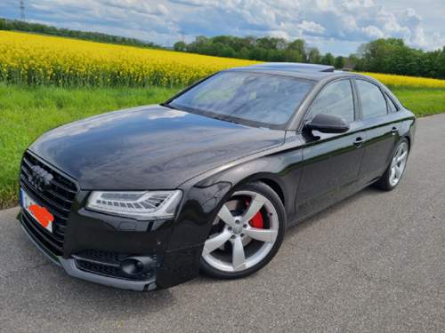

@phil68 schrieb am 1. Juni 2019 um 08:03:34 Uhr:
Sommer Original 21" mit 275/35er Reifen und im Winter 20" 10-Speichenfelgen mit 265/40er Reifen (tiefergelegt mit Cete Modul je nach Drive Mode):

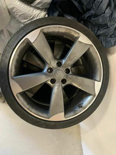

Hallo zusammen. Ich hab 8,5“ x 20 ET 45 Rotor Felgen. Welche Bereifung würdet ihr mir empfehlen ?
Die waren vorher auf einem A6. Jetzt müsste ich wissen welche Bereifung geeignet ist. Was meint ihr ?
Nach ETRTO liegt die Ideale Reifenbreite auf 8,5J Felgen zwischen 225mm und 245mm, max. 255mm.
Bei 255mm liegt der, für den 4h geeignete, Querschnitt bei 40%.
Außerdem wirst Du wahrscheinlich Distanzscheiben brauchen, bei der ET von 45, die typischen 4h Felgen haben eine ET zwischen 28 und 37.
Zusätzlich ist eine ausreichende Traglast (0,5 der Achslast im Fahrzeugschein) der gewählten Felgen zu beachten und müssen unter Vorlage einer Traglastbescheinigung (per Email bei Audi abrufbar) beim TÜV begutachtet werden.
Beispiel: 4G0 601 025 AC 8AU hat eine Traglast von 710kg mit 255er Reifen.
In Kombination mit Distanzscheiben wird das eine Einzelabnahme werden.
Kein Drama, fraglich aber, ob die gewünschten Felgen wirklich die beste Wahl sind.
Das ist die Felge. Der tüv meinte ist kein Problem. Ich konnte die damals günstig bekommen. Distanzscheiben sollten sowieso drauf. Meinst du sieht scheisse aus oder ist die Felge eher nicht geeignet ?

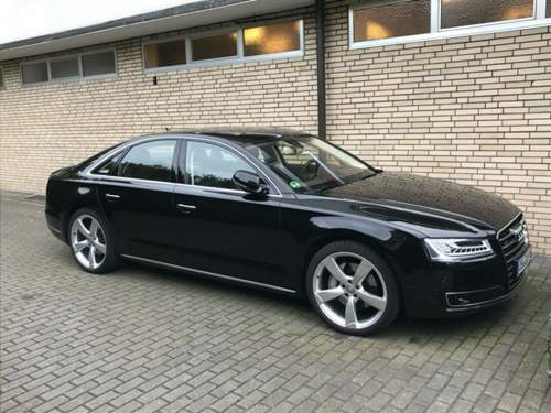

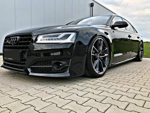

21Zoll mit Umbau auf S8 Optik
20 Zoll mit 265/40 ab Werk und den gleichen Satz im Winter.
