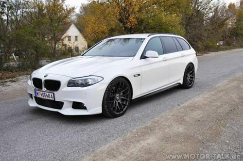

ich fahre im sommer und winter breytons mit 255/35/20 vorne UND hinten.. ist vielleicht auhc eine Option bei dir...

schöne felgen.
mischbereifung ist doch eh quatsch. sieht doch sowieso niemand und ist teurer.

rsyed hast du dann die 8,5 breite Felge vorne und hinten montiert? Mir gefällt die Optik halt wirklich gut mit den breiten Reifen an der HA, und es kann ja nicht sein das das mit den werksseitig montierten Reifen klappt und dann auf einmal nicht mehr. 😰
ja habe ich - 4x 8,5 felgen mit 255/35/20 Winter- und Sommerreifen..
was taugt dir so sehr bei der mischbereifung? daß, die felgen weiter rausschauen oder einfach "fette" reifen hinten zu haben?
weil breiter schaut die kombination mit der mischbereifung nicht aus... weil da hängt es nicht vor der Reifenbreite ab sondern felgenbreite und einpresstiefe...

Schöne Fahrzeughöhe!
Welches Fahrwerk / welche Federn hast Du verbaut?
