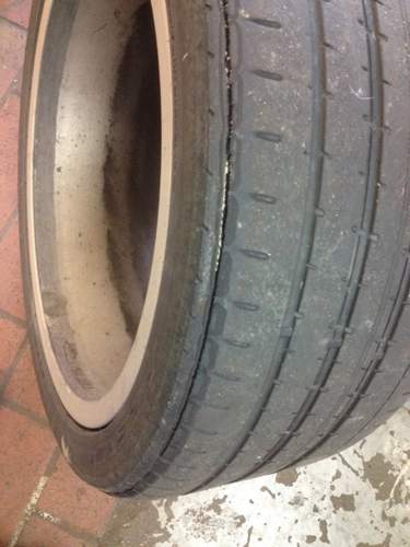

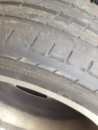

Ich glaube, wir werden das nicht mehr zurückverfolgen können. Ich weiß aber das die Pirelli reifen meines letzten 4F auf den Innenseiten teilweise schon bis zum Gewebe aufgerissen waren wobei, die außen noch sehr gut aussahen. Sowas scheint auch normal zu sein, also der 4F fährt auch andere Reifen wie Uniroyal auch nicht gleichmäßig ab.
Die Reifen waren gleichmäßig abgefahren. Es geht um die Gesamtprofiltiefe. Die rechten Reifen verschlissen schneller als die linken und das nicht unerheblich.
Alles klar, dann habe ich was verwechselt. Dazu fällt mir aber auch nichts ein, außer dass ich das auch nicht nachvollziehen(verstehen) kann. Verbleiben wir doch einfach so das ich dir glaube und nicht alles verstehen muss 🙂

Das Reifen nur innen oder selten auch nur außen derart einseitig verschleißen, kenn ich eigentlich nur von falsch eingestelter Vorspur, oder zu geringem Luftdruck, in verbindung mit Spiel im Fahrwerk (hüpfen der Dämpfer, Lenkerspiel, Spurstangenköpfe und Stabi).
Bislang bin ich bei solchem Phänomen auch immer an vorgenannten Problemzonen fündig geworden.
Reifenmarke selbst (wenn jetzt nicht gerade Lowbudget Schlappen aufgezogen waren) hab ich bislang nie in betracht gezogen!

Oder durch den Sturz, der sich durch eine Tieferlegung nicht mehr korrigieren lässt.
Manche haben das Geld einfach nicht. Ich hatte vor Kurzem ein Elektrogerät bei Kleinanzeigen zu verschenken drin. Das holte jemand ab und sagte, dass er es ausschlachtet, um die Ausbildung seiner Tochter zu finanzieren. Daraufhin bin ich nochmals durch die Bude und habe meinen ganzen Metallschrott zusammengesucht. Er hat sich gefreut, mir tat es nicht weg und ich habe mir den Weg zum Schrotthändler gespart.
Gut, beißt sich ein wenig mit einem A6 4F, aber möchte sich ja auch mal etwas gönnen.
Tiefergelegt war mein 4F durch das S-Line Fahrwerk ab Werk um 30 mm. Zum Sturz kann ich nichts sagen.
Da lässt sich dann die Vorspur (die war es glaube ich, Spurstangenköpfe lassen sich nur bis zum Anschlag reinziehen, ohne dass der geforderte Wert erreicht wird) nicht korrekt einstellen.
