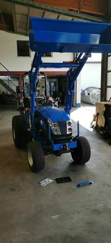

Solis 26 hst ist quasi gekauft! Händler hat ein vorführer von dem neuen da und der wird es! Mit frontlader mit euroaufnahme und greifschaufel zu nem absoluten top Preis!

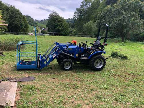

So nun erste Fotos
Img-20200804-wa0006
Bild 2
Img-20200804-wa0002
Vielen Dank für die Fotos!
Sieht hinten so aus wie erwartet, ich habe wohl u. a. Bilder von älteren Modelle gesehen.

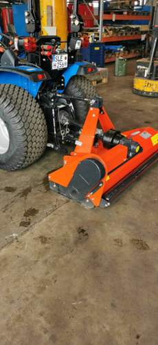

Was ist das für ein Mulcher?
Ich würde mir gerne einen Schlegelmulcher 1,25-1,4 m zulegen, bin mir aber unsicher.
Die Hersteller geben ab 25 PS an, das dann grade so an der Leistungsgrenze.
Boxer EF 135 habes gestern Abend mal ausprobiert. Geht gut nur sollte man ins hohe Grass mit laufender Maschine fahren. Dann geht es prima.
OK, dann sollte dass ja funktionieren, bei mir steht auch kein stundenlanges mulchen an.

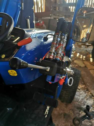

Mich würde noch interessieren wie die Fl-Bedienung verbaut ist, auf dem Bild kann man das nicht richtig erkennen.
Beim HST wird der Joystick rechts neben dem Sitz, in der runden Mulde, die aussieht wie ein Flaschenhalter verbaut. Wie ist das bei dir gemacht?

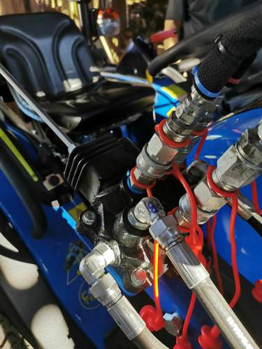

Hab mal Bilder gemacht. Solis FL
Img-20200807
Img-20200807
So nun hab ich auch mal was zu fragen. Gibt es eine Palettengabel für Heck und Solis Frontlader anbau? Wenn ja wo gibt es die und was kostet die.
Danke schon mal.
@Ginstermann schrieb am 16. August 2020 um 11:06:18 Uhr:
Danke schon mal.
Die Palettengabel für den FL gibt es auf der Solis HP für 638€, da müsstest du dann einen Adapter für den 3 Punkt bauen. Oder du kaufst eine gebrauchte für Heckanbau(3Punkt) und baust einen Adapter für den FL. Da müsste man schauen was einfacher geht, ich weiß nicht wie die Solis FL-Aufnahme aussieht...
Ich habe deshalb einen FL mit Euroaufnahme geordert, dafür bekommt man solche Adapter
