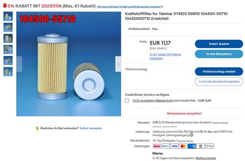

Mein YM 1500 hat neben neuen Dieselleitungen auch einen neuen Dieselfilter bekommen.
Für alle Kleintraktoristen mit ähnlichem Modell der Mann
Filter 4004 passt, ist überall zu bekommen und kostet nur ein Drittel.
Die Abweichungen in den Datenblättern sind minimal , der o Ring sitz super, Länge und Breite stimmen
Filter neu
Mann filter
O Ring sitzt

MANN hat schon lange eine sehr gute umschlüsselungs Liste ,notfalls hilft MANN auch
Themenstarteram 25. Januar 2023 um 13:08
Das Problem ist halt nur, dass für den 40 Jahre alten Kleintraktor zwar Filter bei den einschlägigen Teilehändlern bestellbar sind , es gibt aber keine Nr oder ähnliches , was man umschlüsseln könnte.
Ist auch nur als Hinweis für alle mit ähnlichem Traktor gedacht

Nee, ich habe im Netz nach Filtern für den ym1500 gesucht und man findet dann Angebote um die 15 € und mehr ohne Angabe von Teilenr.
Die Datenblätter der Filter unterscheiden sich etwas , aber der genannte MANN passt definitiv.
Aber richtig, unter deiner Nr. findet man noch Äquivalente anderer Hersteller auch unter 3€
Es sollte lediglich ein Hinweis für alle diejenigen sein die sonst ihre Teile bei den einschlägigen Kleintraktorhändlern besorgen.
Wenn jemand die Nr. zum LuFi hat immer gern , vielleicht lässt sich auch da was günstiges finden.

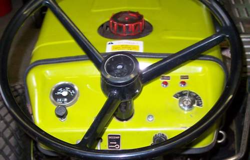

wobei mein Grün nicht dem Original entspricht. Das geht in die Richtung Olivgrün (siehe Bild) und war in Deutschland nicht zu bekommen Die grünen Yanmar YM155(D) waren für den englischen und amerikanischen Markt produziert worden. Daher findet man dort in Foren viele Informationen und ein reichhaltiges Ersatzteilangebot. Leider haben es die Versandkosten in sich. Für den deutschen Markt wurden die baugleichen Traktoren rot lackiert und unter der Bezeichnung YM1300(D) verkauft.
landbastler
