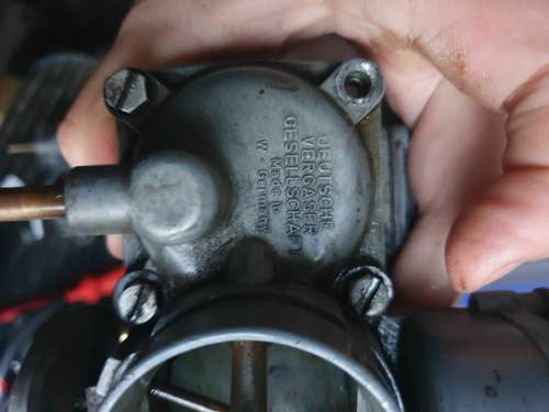

Ich habe ein Problem mit dem Vergaser/Vergasern meines VW Käfers.
Diese tropfen aus der Drosselklappenstange ca. 3-4 Tropfen nachdem ich den Motor wieder abstelle. Zu Beginn dachte ich mir, dass die Drosselklappenwelle vielleicht zu starkes Spiel haben könnte und habe mir darum einen neuen gebrauchten Vergaser organisiert, jedoch mit dem selben Ergebnis. Dies ist nun bei 3 Vergasern aufgetreten und langsam glaube ich nicht mehr das es nur an einer ausgeschlagenen Drosselklappenwelle liegt. Zudem ist mir aufgefallen, dass nach abstellen des Motors ca. 5-10 Sekunden noch Sprit aus der Hauptdüse läuft, ist das normal oder könnte hier der Fehler liegen?

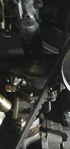

Anbei noch die Bilder des vergaser, auf der benzinpumpe habe ich keinerlei Nummer finden können aber es handelt sich um eine Pumpe wie auf dem Bild.
LG

Das Schwimmernadelventil kann man bei abgenommenem Vergaseroberteil
- durch Blasen mit dem Mund am Stutzen des Benzinschlauches
- und Betätigen des Ventils mit einem Finger prüfen.
Es muss auch gegen Luft abdichten. Aus gesundheitlichen Gründen einen sauberen Schlauch verwenden.
Zu Deinen Fragen:
Aus dem Vergaser darf nirgends Benzin austreten,
- weder im Stand,
- noch im Betrieb
- und auch nicht nach dem Abstellen.
Den 30 PICT kannst Du probeweise verwenden, wenn er mechanisch passt. Ob man ohne 12 V-Stromanschluss am Abschaltventil damit vernünftig fahren kann, wirst Du dann sehen.

Ich wollte euch nach euren ganzen netten und hilfreichen Informationen noch mal eben ein kurzes Update geben. Zunächst bin ich heute eine kurze probe Runde mit dem 30 pict 3 Vergaser gefahren und siehe da, es trat keinerlei Sprit aus. Laufen tat er auch sehr gut, jedoch konnte ich den Leerlauf nicht so einstellen wie ich mir das vorgestellt hatte, sodass er auch im Stand viel zu hoch drehte.
Ich habe mich schließlich noch einmal auf meine 28er Vergaser konzentriert und mir den Schwimmer etwas "gebogen", sodass er bei gleichem Stand bereits früher schließt. Diesen habe ich eben eingebaut und eine kurze Runde gefahren. Bislang ohne das Sprit nach läuft und somit nach abstellen des Motors austreten kann. Morgen werde ich es noch etwas beobachten, aber anscheinend lag es wirklich an einem zu hohen Stand in der Schwimmerkammer. Aber wie kann es sein das dies bei der Grundeinstellung passieren kann?

Hast Du beim 28er eine Schwimmeranlenkung, wie sie als Nummer 6 auf Seite 2-2 des o. g. Reparaturleitfadens abgebildet ist ? Man kann sie auch verkehrt herum einbauen.

@ChristianVW Der Flüssigkeitsstand in der Schwimmerkammer kann zu hoch werden wenn über die Jahre das Scwimmernadelventil eine Grube in die Messingplatte auf dem Schwimmer gräbt.
Um den Stand wieder abzusenken genügt es das Schwimmernadelventil mit einer dickeren Dichtung zu verbauen.
Falls die Drosselklappenwelle ebenfalls ausgeschlagen ist und der Käfer länger behalten werden soll ist es vermutlich sinnvoll ca. 300 Euro in eine Überholung des Orginalvergasers zu investieren. Wensing und Fild sind da bekannt zuverlässige Adressen.

Auf den Bildern von @christianVW habe ich jetzt gleich gar keine Leerlaufabschaltung finden können.
