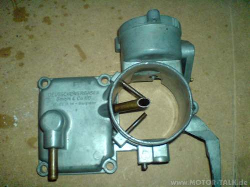

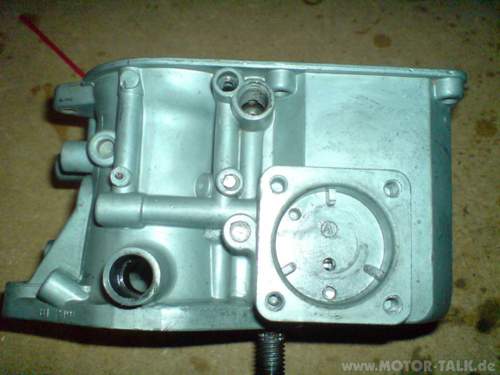

Servus zusammen,
ich hab mir bei ebay nen Vergaser geschossen. Der is a weng fertig und hat scheinbar schon einiges aufm buckel.
ich will den herrichten. einfach weil ich des mal gemacht haben will und weils sicher spass macht.🙂
aber es is viel dran zu machen.
er is innen sehr dreckig, die DK-Welle hat spiel und a bissl was is verbogen. Fehlteile kaum.
Bild 1: Die Begrenzung für die Stufenscheibe fehlt und die Scheibe scheint festgelötet zu sein.
Bild 2: Eine Gewindestange fehlt, ein Teil ist verbogen(mittlerweile geradegebogen, weils gehakt hat) und ich frag mich für was die 2 kleinen Löcher an der unterseite sind? (Von der Herstellung?)
Bild 3 und Bild 4: Blick vorbei an den Klappen. --> Dreck! Was is des schwarze? Oxid?
Bild 5: Dichtung original Solex, daher vermute ich, dass der Vergaser noch nicht bzw schon lange nicht mehr aufgemacht, gereinigt wurde.
Bild 6: Schwimmerkammer halbwegs sauber
Bild 7: gehört die Mutter da original hin? und eins der fehlteile..
Das SNV geht leicht, Schwimmer scheint dicht. Die DK hängt nicht (mehr).

Ich werde heute Nachmittag versuchen, den Vergaser mit Benzin und Bürste zu reinigen.
Ich denke das wird klappen.
Wenn nicht, dann seh ich weiter. Vlt kauf ich mir ja so einen Vergaser-Reiniger.
@SG: Das Angebot, die Teile zu verschicken/reinigen/zurückschicken möchte ich noch abwarten.
Man muss alles mal versucht haben, um (beim nächsten mal) entscheiden zu können, was am besten wirkt (mit geringem Aufwand).
@ Jan: Ja das wollt ich eigentlich schon in den Semesterferien machen. Leider versteicht die Zeit einfach zu schnell.
Wenn die Chrissi mal hier ist(zur Zeit leider in Rosenheim, Samstag Vorlesung) und schönes Wetter ist, dann finden wir hoffentlich mal Zeit.
MfG Flo
Der Vergaser ist soweit sauber.
Ich hab den Vergaser in einen Topf mit Benzin gelegt und erstmal eingeweicht.
Dann hab ich ihn mit ner alten Zahnbürste saubergeschrubbt.
Alles ist leider nicht weggegangen, aber ich bin mit dem Ergebnis zufrieden.
Ein paar Rückstände waren einfach nicht kleinzukriegen.
z.B ein paar Reste auf der DK oder der Leerlaufschraube. Aber die sind in Bereichen, die den Betrieb nicht beeinflussen.
Ein paar Dichtungsreste müssen noch entfernt werden.
Die Mutter, die zusammen mit ner Schraube den Stehbolzen ersetzt, ist beim Benzinbad abgefallen. 😁
Aber die kommt dann beim Einbau wieder dran.
MfG Flo
PS: Danke für die Angebote, sowohl die U-Bad-Reinigung, als auch das Vergaserreinigungspaket zu teilen. Es is schon n Haufen Arbeit, das alles mit Benzin und Zahnbürste zu reinigen. Das Nächste mal versuch ich eine Alternative.
Achja: Heute, als ich fertig war, alles schon zusammengepackt habe. Da find ich doch in Zeitungspapier eingewickelt noch die beiden Wellen. Völlig vergessen, die zu reinigen! 😁 Naja wird noch nachgeholt.
