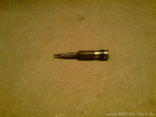

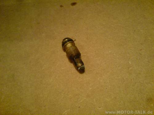

Leerlaufschraube, CO-Schraube und Umluftabschaltventil sind sehr mit Ablagerungen behaftet. (Bild 1-2 und 4). Und der Blick in die Bohrungen (Bild 3, 5 und 6)
Das Messingröhrchen für den Anschluß der Unterdruckverstellung ist nicht dicht. Also gut.

-Die Lötung-da sitzt normalerweise ein Gewinde mit Mutter die das ganze zusammen hält,die wird wohl abgerissen sein.Entweder ne neue Welle ,eine gebrauchte aus einem anderen Vergaser oder diese wieder aufarbeiten,soll heißen etwas anschweißen und dann so lange bearbeiten bis du wieder ein Gewinde setzen kannst.Ist alles machbar,mußt du aber entscheiden was die am liebsten ist.

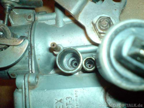

-Der Messingstopfen in der Schwimmerkammer ist doch der der die Kugel hält,oder ich versteh grade nicht welchen du meinst.Oder die Hauptdüse ?
-Kugel würde ich nicht ausbauen wenn die dicht ist.Das ist das Rückschlagventil für die Beschleunigerpumpe.Das kann man so testen ob die dicht macht.Ordentlich fluten und ausblasen,mehrfach,dann sollte sie leicht rollen (hörbar)und nicht klemmen beim Vergaserdrehen

Der Messingstopfen in der Schwimmerkammer, der der die Kugelhält, ja den mein ich. Wie geht der raus?
Die Hauptdüse is bereits draussen.
Also wenn ich den Vergaser drehe, dann hört man ganz leicht was klimpern, das wird wohl die Kugel sein.

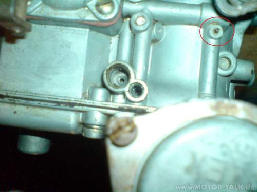

Der Mini-Messingstift(hinter dem soll auch eine Kugel sein, eine sehr kleine) hab ich hier auf dem Foto zu sehen.
Würde ich nicht ziehen,da geht mehr bei kaputt als heile.
Wenn alles ab ist vom Gehäuse kannst du wunderbar in jedes Loch mit Bremsenreiniger spritzen und der sollte dann auch irgendwo wieder raus kommen in einem dem Lochdurchmesser (Ausgang ) angemessenen Strahl.Das mußt du beurteilen beim sprühen.In Sacklöchern oder Kugelventillöchern wird es eben nur in eine richtung durchgang haben und in die andere sollte es trocken bleiben.

Den Stopfen in der Schwimmerkammer und den Mini-Messingstift lass ich drinnen.

Die Starterklappenwelle ist jetzt auch draussen. Den Lötbatzen hab ich weggeschliffen mit nem Stabschleifer.
Vari du hattest recht, das Gewinde wo die Mutter drauf soll ist total abgenutzt. Also -> neue Welle, wenn sie keine Unsummen kostet.

Heute hatt ich den Vergaser und seine Einzelteile im Ultraschallbad.
Das Ergebnis, naja, ich bin irgendwie nicht so ganz zufrieden. E ist zwar der meiste und der größste Dreck weggegangen, aber nicht alles. Ein paar Teile/Stellen sind noch schwarz, genauso wie vorher. Auch die Düsen sind nicht vollkommen rein.
Der Labor/Werkstatt-Typ meinte (am Ende) ich hätte zuviele Teile auf einmal drinnen. Die müssen sich bewegen können. Leider war in dem Labor dann ein Praktikum und ich musste einpacken. Schade.
Also werde ich mit einem Reiniger und alter Zahnbürste, das nochmals auf meine Wunschqualität bringen.
Welches Mittel, welcher Reiniger ist hier gut geeignet?
