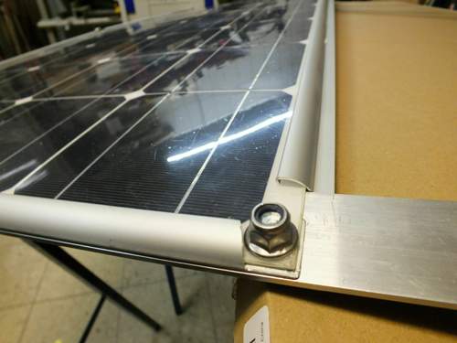

Jetzt ist die Halterung für das Solarfeld ohne Dachträger fertig. Die Aluprofile und Schrauben sind alle mit Gummi abgeklebt, damit nichts am Dach scheuert und natürlich mit selbstsichernden Muttern verschraubt. An der hinteren Seite passt der Abstand der Dachträgerverschraubungen nicht ganz, deshalb probiere ich es an dieser Stelle mal mit Magnetband, dass da beim Fahren nichts flattert. Dafür wird das ja doch stark genug sein.
So sollte alles auch beim Fahren gut halten, ohne Schaden anzurichten. Hier mal ein paar Bilder.
Für alle Interessierten gibts die genaue Beschreibung und mehr Fotos dazu dann im Blog, wenn alles fertig und verkabelt auf dem Autodach montiert ist.
Solarpanel Dachhalterung
Solarpanel Dachhalterung vorn
Solarpanel Halterung Alu mit Klemmkante

Ja, vorne oben in der Ecke. Nein, kein Schiebefenster. Habe 4 Kabel zu je 5mm Durchmesser, aber es geht sogar, wenn sie alle zusammen als Strang reingehen. Damit der Regen abläuft, muss man ein kleines U machen oder sonst was sich einfallen lassen.

Falls du letztlich doch noch zur Variante Dachreling oder Querträger kommst:
Die Panels müssen ja nicht luftig ÜBER den Trägern angebracht werden.
Man könnte sich auch an den Trägern im Eigenbau einen nach unten versetzten "Rahmen" bauen, der die ganze Geschichte mit nur 5 mm Abstand zum Dach platziert (Luft genug zwischen Panel und Unterkante Träger müsste eigentlich sein). 5 mm Abstand zum Dach wegen der bereits genannten "Kratz-Faktoren" wie Sandkörner, sonstwas alles...
Wenn die Panels nebeneinander allerdings breiter sind als die Querträger, dann würde das nur gehen wenn die Querträger VOR und HINTER den Panels sind. Übrigens: Aerodynamische Querträger hört man fast gar nicht, und brauchen vermutlich auch nur minimal zusätzlichen Sprit - vermutlich...

Warum 5mm ? Wenn da was fibriert ist das Dach gleich hin. Außderdem brauche ich keine Querträger, wenn die Panele oben aufliegen. Und das Dach kriegst du auch nicht geputzt. Bloss bei einigen Waschstrassen könntest du wegen der Höhe Probleme bekommen
Querträger montiere ich, wenn das Kajak mitfährt :-)
Daran hatte ich nicht gedacht. Aber FALLS man es so macht: ein paar Gummis als stabiler Abstandhalter reichen ja schon aus (eventuell noch ein wenig Folie dazwischen, die muss dann nicht mal besonders fest backen).
