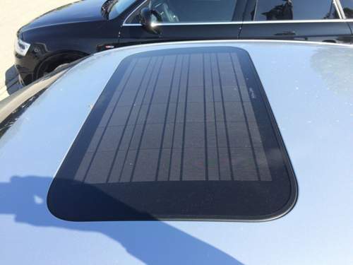

Hallo Community,
Suche jetzt schon ne ganze weile im Forum nach Antworten aber kein Post kann mir hier so richtig weiterhelfen.
Ich hoffe das das nun jemand von euch kann.
Mein Solarpaneel ist mir "weggeflogen" und nun sitze ich hier vor dem neuen und frage mich ob ich wirklich das ganze Schiebedach mit Rahmen wechseln muss oder ob man auch nur das Solarpaneel wechseln könnte und wenn nicht wie bekomme ich diesen "Himmel" heil daraus.
Bin für jeden Tipp dankbar

Habe am Sonntag bei 270kmh das Teil "verloren"
Riesen Knall. Ich halte Lenkrad fest, dachte an reifen... Auto fährt noch... Spiegel geschaut und laut war es 🙂 hinter mir warnblinker und Autos die wild Kurven.... weitere drei Sekunden später sehe ich von oben etwa 500m hinter mir was großes schwarzes vom Himmel fallen was zwischen zwei Autos am Boden zerschellt.
Ich angehalten, wohl niemandem was passiert, Polizei informiert.
Der aktuelle Vorfall sollte dem KBA gemeldet werden, da Audi tatsächlich keine Feldaktion (Aktion 60C3 Solardach) für die früheren Bj. gelistet hat, der Mangel aber bekannt ist.
Es hätten Menschen sterben können.
Ggf. sollte Druck auf Audi ausgeübt werden, durch Weiterleitung der Unfallaufnahme der Polizei, mit Bezug auf die bekannte Feldaktion 60C3 Solarschiebedach und mit Ausschnitten der Erfahrungen von Usern hier im Forum an die einschlägigen Print-Medien oder gar MotorTalk selbst wird diesbezüglich aktiv?!

Mein Wagen ist Modelljahr 2007, gebaut wurde er 2006. Die Aktion betrifft die 2007er Modelle. Audi redet sich bei mir damit raus, dass meiner ja im Oktober 2006 gebaut wurde....
Sofern der Wagen (dieser 2003er) irgendwann ein Austauschdach bekommen hat, könnte darin die Ursache liegen.
Die KBA Referenznummer ist 6151
Es war nicht nur eine Aktion seitens Audi. Es war eine Rückrufaktion, der Audi folge leisten muss.
Für meinen Wagen gab es vor ca. zwei Monaten ein Rückrufaktion für das Solarpanel. Audi hat mich kontakiert. Es hieß: "Es sei notwendig das Panel zu überprüfen und es ggf. entsprechend zu verkleben, da e sich sonst während der Fahrt lösen kann".
Ich habe meinen Wagen da gelassen, es wurde etwas geklebt. Es hieß, der Dachhimmel braucht nicht ausgebaut werden, lediglich die Abdeckung des Schiebedachs müsste dafür entfernt werden. Es hat einen Tag gedauert und ich hatte meinen Wagen zurück.
Nun hatte ich Windgeräusche vom Schiebedach! Habe den Wagen direkt zurückgebracht und das erneut machen lassen. Als Audi fertig war, bekam ich erneut den Wagen zurück. Nach einer ersten Probefahrt, gab es keine Besserung der Windgeräusche. Langsam wurde ich sauer und gab es auch so weiter und brachte den Wagen wieder zurück zu Audi.
Danach wurden die Dichtungen erneuert, da das vorherige Justieren keinen Erfolg brachte. Als ich den Wagen wiederbekam, war alles in Ordnung und ohne Windgeräusche vom Schiebedach.
Was für eine Sauerei - Rückrufaktion und dabei weitere Fehler eingebaut!

Hab heute den dicken wieder geholt. Neues Dach drin. Kosten 150,- EUR. SB.
Es scheint nix kaputt Gegangen zu sein. Aber es steht außen auf der der rechten Seite etwas höher raus als links. Hab es früher nie so genau angesehen! Und innen hab ich links nen etwas Größen Spalt.... minimal. Beim aufmachen fährt es bis kurz vor Ende schnell, dann langsamer, gibt am Schluss wieder etwas mehr Gas. Hab es früher nie beachtet.
Ansonsten ok 🙂
@MichaelK. schrieb am 6. Mai 2017 um 15:38:08 Uhr:
Naja..... Da wurde der Himmel des Daches wahrscheinlich nicht richtig eingesetzt. Das erklärt den Spalt und auch das langsamere Laufen zum Ende hin.
