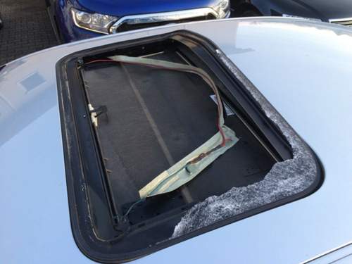

Hallo Community,
Suche jetzt schon ne ganze weile im Forum nach Antworten aber kein Post kann mir hier so richtig weiterhelfen.
Ich hoffe das das nun jemand von euch kann.
Mein Solarpaneel ist mir "weggeflogen" und nun sitze ich hier vor dem neuen und frage mich ob ich wirklich das ganze Schiebedach mit Rahmen wechseln muss oder ob man auch nur das Solarpaneel wechseln könnte und wenn nicht wie bekomme ich diesen "Himmel" heil daraus.
Bin für jeden Tipp dankbar

Joa, dann wünsche ich dem Autohaus viel Freude beim Einbau...
Die Führungsbleche sind bei dem Dach-Stoff-Einsatz (wie auch immer das Teil nun heisst...ahhh "Schiebedachausschnitt mit Bezug" laut Etka) nicht mit dabei. Wenn die krumm sind und nicht mitbestellt wurden, wird das Problem dadurch auch nicht gelöst.
Vielleicht sollte man das Autohaus noch darauf hinweisen, bevor sie dir noch den ganzen Himmel zerlegen...nein, ich schreib hier nicht "verpfuschen", das wäre nicht nett.
Die scheinen keine Ahnung zu haben, wie der Schiebedeckel aufgebaut ist.
(Bei meinem S8 war genau das der Fall, irgendwer hatte (vor Kauf) das Solardach draussen. Beim Wiedereinbau rutschte ein Führungsblech raus und verbog sich beim Auf-/Zufahren. Zu sehen war ein Spalt an genau der Stelle. Neue Führungsbleche rein (und dabei alles schön neu geschmiert) und alles war wieder Ok).
Zur Verteidigung der Werkstatt muss man sagen, dass die Dinger leicht rausrutschen. Erst, wenn der Stoffteil wieder vollkommen an seinem Platz sitzt, verrutscht nichts mehr. Beim Ansetzen einmal verkantet können die Führungsbleche raushüpfen. Oder bei zuviel Druck an der falschen Stelle.

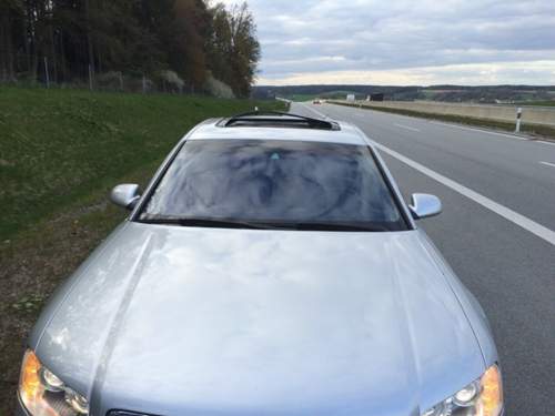

ich hänge mich hier mal an.

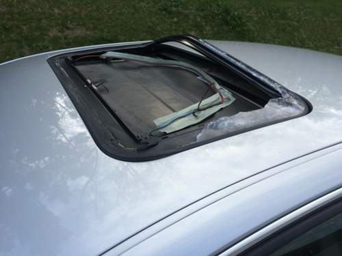

Habe am Sonntag bei 270kmh das Teil "verloren"
Riesen Knall. Ich halte Lenkrad fest, dachte an reifen... Auto fährt noch... Spiegel geschaut und laut war es 🙂 hinter mir warnblinker und Autos die wild Kurven.... weitere drei Sekunden später sehe ich von oben etwa 500m hinter mir was großes schwarzes vom Himmel fallen was zwischen zwei Autos am Boden zerschellt.
Ich angehalten, wohl niemandem was passiert, Polizei informiert.
Heute früh Auto zu Audi. Mittag Rep-Freigabe von der Teilkasko. Glasschaden 🙂 kosten 3700,-
Ab Samstag Leihwagen, ein a5
Glück gehabt 🙂

Kostenvoranschlag durch Teilkasko genehmigt. 3959,- EUR netto 🙂
Wieso Teilkasko.... War die Aktion nicht vom KBA vorgeschrieben. Wenn Audi dich nicht angeschrieben hat, geht das auf Kosten von Audi.
Sollte das Ganze nicht eigentlich nur die FL ab 2008 betreffen?
