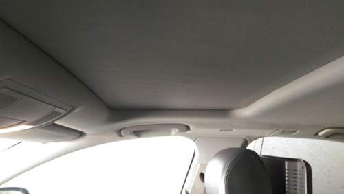

Dach wurde nun kontrolliert und der Fehler wurde behoben.
Der Deckel innen war zu weit unten das Dach lief gegen die Kante vom Himmel.
Bild 1 ist das Ergebnis nach der Reklamation.

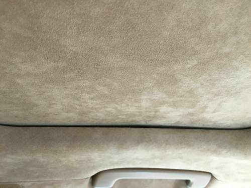

Bild 2 ist zum Vergleich aus einem anderen 4E.
Das Dach funktioniert zwar wieder aber die Optik mit dem Spalt.
Was sagt ihr dazu wieder zum freundlichen?
Vielleicht habt ihr noch Vergleichsbilder für mich?
Ja, ich würde es mir so nicht gefallen lassen
Bei mir ist auch kein Spalt zu sehen
bei mir dasselbe, macht aber keine Geräusche.
Also funktionierte gleich nach der Aktion vom freundlichen problemlos, aber optik ist ni toll im geschlossenen Zustand.
Ok danke für die Antworten.
Das scheint dann bei jedem nach der Aktion so zu sein.
Damit gebe ich mich aber nicht zufrieden.
Dann soll sich Audi mal vorher Gedanken machen wenn sie so eine Aktion durchführen lassen.
Es kann ja danach nicht schlechter aussehen als vorher.
Ich denke eher, da ist eine der Führungen des Stoffteils rausgerutscht oder verbogen. Genau an der Stelle sitzt die und sollte den Stoffteil unten halten.
Beim einrasten des Stoffteils kann das passieren. Irgendwann geht die Führung dann ganz kaputt.
Ist einfach zu beheben... Neue Führungen rein und fertig. Nunja, Das Solardach muss dazu wieder raus
Edit: Das Stoffteil hängt vorn nirgends am eigentlichen Solardach. Nur hinten sind 2 Zapfen. Vorn wird der Teil in einer Schiene geführt, die mit den Dach (Fahrzeugdach) verschraubt ist... Da kann sich nichts ändern. Der Spalt kann nur durch Fehleinbau/Verbiegen auftretten.
Das ist eine super Antwort damit kann ich etwas anfangen.
Wenn das Dach dazu raus muss dann sollen sie es halt so machen.
Danke

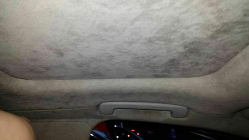

@Hoppels18t schrieb am 6. September 2016 um 11:18:23 Uhr:
Kein Spalt 🙂 kein Alcantara 🙁
