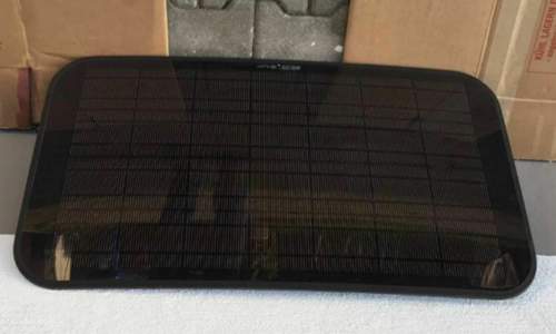

Meinst du den Deckel oder den kompletten Himmel?
Der Himmel muss definitiv nicht raus.
Du kannst den Deckel vorne nach unten ziehen.
Danach nach hinten schieben und die Schrauben vom Solardeckel abschrauben.
Dann nach oben abnehmen Kabel nicht vergessen.

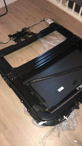

Hier ein bilder von die dach selber.. so diesen glass (solar) dach kan demontiert werden ohne himmel aus zu bauen?
Wie genau is die ausbau? Ich hab es nicht richtig gut verstanden...
Deckel vorne nach unten ziehen? Solardach selber oder himmel?
Wo genau sind die schrauben von die solardach?
Und wie geht es dan mit die (alcantara) dach abdeckung die in diesen dach is eingeclippst?
Vielleicht ein elsawin beschreibung? Soll super sein!

Das Solardach ist intern Verkabelt... und wird über 2 Kontakte im Rahmen mit der Verkabelung im inneren verbunden.
Es muss also auf KEIN Kabel geachtet werden WENN das überhaupt ohne ausbau des Himmels gehen sollte.

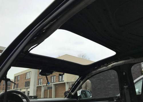

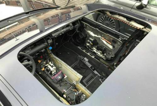

Ich habs schon mehrmals getauscht inkl (immer mit) Rahmen -DAS geht nur mit Himmel lösen...mindst. vorne die ersten 2/3 des Himmels
Du scheinst es ja besser zu wissen wie immer.
Vielleicht weil ichs schon gemacht haben ?!
[Inhalt von Motor-Talk entfernt. Bitte bleibt sachlich und beim Thema und klärt Differenzen per PN. /ballex, MT-Team]
Edit. Beitrag bearbeitet
Ich hab auch 2 mall demontiert und muss doch die himmel komplett ab ja... kenne es auch nicht anders...
Ihr redet aneinander vorbei. Der Eine meint den Himmel am Solardeckel, der Andere den kompletten Deckel.

Bei mir war die deckel nicht richtig gut gegen die himmel montiert die letztes mall und wollte heute mall richtig machen.. mall versucht genau wie hier beschrieben die deckel nach unten zu ziehen, dan wird das entriegelt, und dan nach hinten zu schieben... geht gut , AAAABER... Jetzt bekomme ich die nicht mehr richtig in die platz! Hab mehrmalls versucht aber es kommt richtig nach vorne aber wenn ich mein dach in die neigung stand mache, dan bleibt mein deckel stehen.. und ich habe auch viel zu viel spalte zwischen deckel und dach! 🙁🙁🙁
Jetzt brauche ich hilfe... grrrrrr
Wie kan ich das deckel wieder richtig in die platz bekommen?
Bitte das genaue Beschreibung wie ich das muss machen... dach in neigung stand? Oder nach hinten..?
