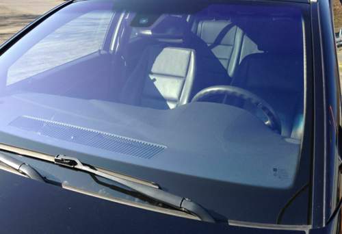

hatte ein Riss in meiner Windschutzscheibe und habe sie über teilkasko tauschen lassen. wollte gleich eine solar reflect scheibe rein haben. gesagt, geplant, getan.
so nun grade abgeholt und komischerweise ist die scheibe nicht violett wie bei opel üblich. er sagte mir das es 2 arten gibt, die violetten und die bläulichen. naja mit gut will erkennt man da ein wenig blau drinne. kann man irgendwie rausfinden das das wirklich ne solar reflect ist?

Na brauchst doch nur zu schaun,ob deine Frontscheibe einen bläulichen Schimmer hat.
Fals ja,hast du eine SunReflect-verglasung mit dieser Metallbedampfung.
Fals sie nur normal grünlich ist,hast du nur die serienmäßige Wärmeschutzverglasung.

Die Seitenscheiben sind von Saint-Gobain-Sekurit
Transp. 70%, Tempereb GF, DOT 27 M24100 As2, 43R 001025 E1
Die Frontscheibe ist von Splintex
Transp. 75%, DOT24 M139 AS1, 43R-008599 E6, Laminated C,
Wie schon gesagt ich finde das es unmöglich aussieht!
Man muss doch beim Bestellen schon sehen welche farbe die Scheibe hat, oder???? Was meint Ihr?
Der Farbunterschied rührt daher, dass die Frontscheibe, die Dir verbaut wurde eine Solar-Scheibe, zu erkennen am "C" ist.
Die vorderen Seitenscheiben sind immer nur grün getönt ( "GF" )
Wenn Du bereits als Serie eine Solar-Scheibe hattest, dann ist alles pefekt. Wenn allerdings eine normale Grüntönung verbaut war, dann wurde Dir eine höherwertigere Scheibe eingebaut und dort ist der Unterschied auch in der Serie immer vorhanden.
