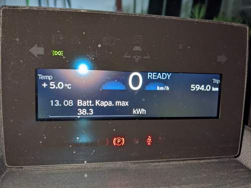

Kurze Ergänzung hierzu:
Habe mal ins Geheimmenü geblickt und folgende Werte ergeben sich.
BMW Cardata vom 02.03.2023:
"Energieinhalt der Hochvoltbatterie 38.26 kWh"
Geheimmenü BMW i3 vom 03.03.2023:
"Batt. Kapa. max 38.3 kWh"
Dürfte beim i4 somit ähnlich sein und den Blick in das (wohl nicht vorhandene) Geheimmenü ersetzen.
