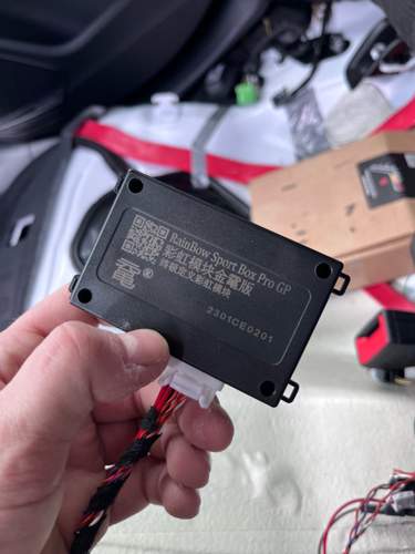

Ich möchte dennoch darauf hinweisen, dass dieser Chinaböller für Rainbow zu sehr vielen Problemen führt. (Warnblinkanlage aktivieren bei OBD-Zugang)…. Will ich beim TÜV oder Inspektion sehen, die das machen. Hat dein Fahrzeug Garantie oder hast noch Verträge laufen? Lass es, wenn du bei Audi alles machen/reparieren/instandsetzen lassen willst.
Naja nur wenn sie ein SVM abgleich machen; ich würd sie aber nicht aktiv darauf hinweisen das da eine box oder sonst was verbaut war...
@Matze891 schrieb am 20. März 2023 um 19:28:51 Uhr:
Ja, wir reden hier über eine offizielle Vorgehensweise. Deine Frage unf meine Antwort war über Audi bezogen.
Okay danke für deine Antwort, der „AL“ Datensatz passt also zu meinem VC S5 B9 Sportback?
Ja habe auch von diesem Warnblink Phänomen gehört allerdings ist das bei mir nicht der Fall. Hab sozusagen die zweite Generation dieser Box die auch die G Werte Unterstützt.
Hab auf alle STG Zugriff und kann auslesen, Fehler löschen und codieren.
Ne Garantie oder Ähnliches ist nicht mehr vorhanden.
Und was soll audi dann bei dir machen ?
Bau das Ding aus, wenn der Fehler weg ist, dann war es die Box. Andernfalls Codierung zurück
Nein, ist selbstverständlich auch in der zweiten Generation der Fall (Warnblinkanlage) sofern du dich auf die Yaode Chain-Variante bezieht, sowie ein fehlerfreier Einbau und die 0379 Version.
Du, wir geben dir Erfahrungen aus mehreren Quellen. Was du natürlich macht bleibt dir überlassen - mit allen Konsequenzen.
@Matze891 schrieb am 20. März 2023 um 19:56:42 Uhr:
Nein, ist selbstverständlich auch in der zweiten Generation der Fall, sofern du dich auf die Yaode Chain-Variante bezieht.
Du, wir geben dir Erfahrungen aus mehreren Quellen. Was du natürlich macht bleibt dir überlassen.
Ja klar jeder kann nur von seiner eigenen Erfahrung berichten, bei mir ist es wie gesagt noch möglich.
@Scotty18 Audi macht nur normale Inspektion mit Ölwechsel, steht sowieso an. Da die Meldung immer im Cockpit kommt ist ja kein Update möglich.
Hab mal ein Bild zugefügt.
Der AL Datensatz würde also für mein Auto passen um auf 0379 zu updaten?
Dann schmeiss doch erstmal den box raus für den Service ; dann sollten doch auch deine Fehlermeldungen weg sein ?

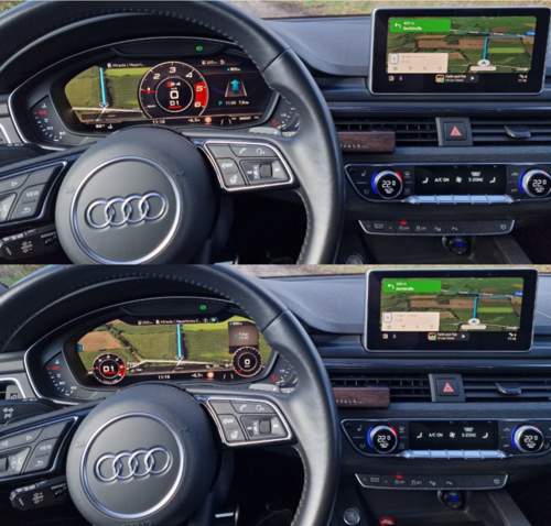

Hab ich bei mir auch erfolgreich aktiviert.
MHI2_ER_AUG22_K3346 mit AA und VC H15 0379
Dual Navigation
Sieht gut aus! Lief das Update ohne Probleme?
@Nico392 schrieb am 3. April 2023 um 20:23:55 Uhr:
Danke!
Keine Probleme.
Ich muss allerdings sagen, dass ich Google Earth aktiviert habe und deshalb Google Earth im VC sichtbar ist. Ohne GE hat man im VC die normalen Navikarten eingeblendet.
