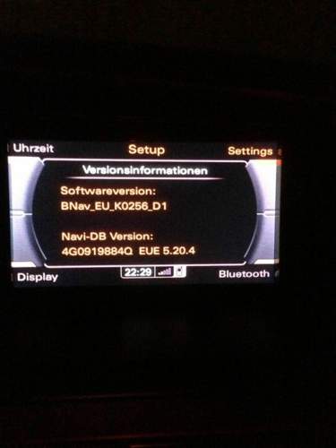

hier sieht man den "aktuellen" Kartenstand beim Mmi Basic;
ich weis die FW ist nicht der letzte Stand; ich hatte es nur damit getestet - läuft auch mit der 256
wie gesagt beim MMI BASIC sind es jetzt 2 DVDs
von SD kann man sie auch "nutzen" - man muss aber beide DVDs auf 2 SDs kopieren
Img-4722
