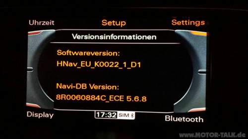

könnt ihr mir bitte sagen, welchen Stand (Jahr) diese Navisoftware hat ? Vielen Dank vorab für eure Hilfe!

Von 2009
182 weitere Antworten
182 Antworten
2009 😉
@DottoreFranko schrieb am 11. Januar 2015 um 12:57:06 Uhr:
2009 😉
sicher?
dachte eigtl.:
8R0 060 884 ----> 2008
8R0 060 884 E --> 2009
8R0 060 884 R --> 2010
8R0 060 884 N --> 2011
8R0 060 884 AH -> 2012
8R0 060 884 AR -> 2013
8R0 060 884 BK -> 2014
8R0 060 884 CH -> 2015
Hast recht, dass ist die 2010er Version mit dem Kartenstand Anfang 2009 😉
Ahh, ok
Das eigentliche Kartenmaterial des MMI3G stammt ja vom Navteq und ist bei erscheinen der Updates 8-10 Monate alt 🙁 .. eigentlich könnte man das Kartenmaterial vierteljährlich aktualisieren, aber Audi geht da einen seltsamen und für den Kunden teuren weg ...
Bestens !!! Vielen Dank für die schnelle Hilfe !

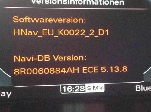

Welchen Softwarestand hab ich denn und welche Navidaten?
Img-20150113-wa0000
Von 2009
