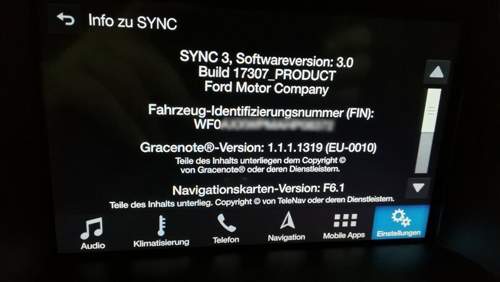

Hallo Leute,
ich bringe mal ein wenig Licht ins dunkle ...
Die 3er Versionen sind lt. meinem FFH für neuere Hardware. Was genau an HW anders ist, wusste er nicht.
Ford hat seit Mitte letzten Jahres einen neuen Lieferanten/Hersteller des Sync3 Gerätes.
Da hier im inneren etwas andere Hardware verbaut ist benötigt es auch andere Treiber .... kennt wohl jeder vom PC her 😁.
Die Versionen bis 3.0 sind für die "erste" Generation (alter Hersteller) des Sync3 und ab Version 3.2 für die "zweite" Generation (neuer Hersteller).
Versucht man Vers. 3.2 auf eines der ersten Geräte zu installieren erhält man Fehler.
Ebenso das Kartenmaterial "Vers.F7.1" soll für die neue Generation sein.
Für die Vers. 3.0 gibt es ein Update des Kartenmaterials mit der Bezeichnung F6.1
Diese Informationen habe ich in all den Foren Weltweit gelesen.
Besonders in den USA gibt es reichlich dazu .... Ford ist ja ein Ami 😁.
Ich habe meines nun auf den letzten aktuellen Stand gebracht.
Das Kartenmaterial F6.1 soll Stand 2016 sein.
Bild-4
Ja, so habe ich es auch gemacht. Auf 3.0 mit F6.1.
Es läuft gefühlt viel flüssiger und schneller. Bin zufrieden.
