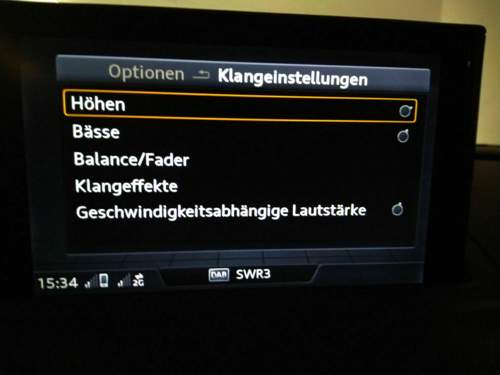

@f800er Der Sound vom ASS hat sich nicht zufällig mit diesem Update verbessert, oder (die Hoffnung stirbt zuletzt)?
Viele Grüsse vom
Olli (der seinen Trmin zum Update nächste Woche hat)
@Olli230, wie bereits im Bild zu sehen, keine Subwoofereinstellung, leider :-(
209422578-w988-h741
Hätte ja sein können das die Jungs wenigstens mehr Mitten/Volumen in das System "programmiert" haben...aber gut, wundern tut es mich jetzt auch nicht.
