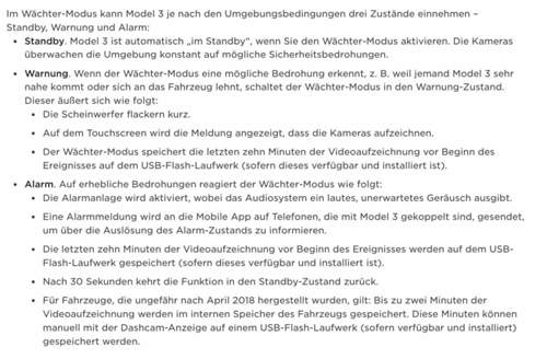

Frage zum Wächtermodus: Wenn kein Speichermedium eingesteckt ist, wird dann der Wächtermodus nicht aktiviert?
Also kann das M3 die Wächtermodus Warnung auf dem Bildschirm zeigen, wenn kein Speichermedium eingesteckt ist.

Ohne USB-Speichermedium keine Wächtermodus-Aufnahmen.
Meines Wissens lässt er sich dann auch nicht aktivieren, also sollte auch keine Anzeige am Bildschirm zu sehen sein, wobei ich mir nicht sicher bin, ob die nicht auch zur Abschreckung angeht, wenn man an den Türgriffen rüttelt/am Auto wackelt.
Zur Aufzeichnung, siehe Anhang aus der BDA. Es werden nur die letzten 10 Minuten abgespeichert, wenn ein Sicherheitsereignis erkannt oder der Alarm ausgelöst wurde, sonst wird laufend überschrieben.

Wächtermodus-Stufen

Ich muss zu oben noch etwas korrigieren: Laut dem letzten Abschnitt des BDA-Ausschnitts den ich angehängt habe steht, dass bei Auslösung des Fahrzeugalarms wohl eine 2 Minuten-Sequenz auch ohne eingestecktes Speichermedium auf dem internen Speicher abgelegt wird.
Das könnte erklären, warum du den Wächtermodus trotz entferntem Stick aktivieren konntest. Ich gehe aber davon aus, dass dann bei gewöhnlichen Auslösungen ohne Alarmanlage ohne Stick nichts gespeichert wird.
