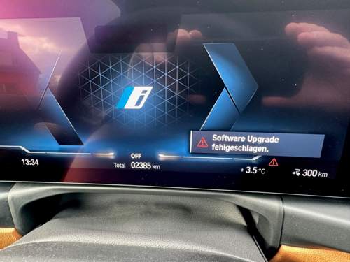

Mir wurde gestern im Auto angezeigt das dieses Upgrade nun installiert werden kann. Das habe ich dann dummerweise auch getan, mit dem folgenden Ergebnis.
Warum nur wird neue Software immer beim Kunden getestet?

Solange kein Steuergerät hinüber ist, kann man das mit einem Notebook und einem Enet-Kabel eigentlich gut wieder fixen. Das Auto wird neu geflasht bzw. einfach nur das nicht korrekt geflasht Steuergerät. Was anderes macht die Werkstatt auch nicht.

analog gleiches Problem wie beim TE. EZ 12/2022. Gute 2tausend Kilometer jetzt. Software Update angestoßen. Dann Meldung Software Upgrade fehlgeschlagen, Pannendienst rufen. Außerdem Meldung Notrufsystem ausgefallen. Nach Diagnose in der Werkstatt nun Rückmeldung Telematik Steuergerät defekt. Sitzt unter der Antenne. Dachhimmel muss runter und Steuergerät ausgetauscht werden. Lieferzeit aktuell unbekannt... Sehr enttäuschend.
Fehler
@Stephan9999 schrieb am 24. Februar 2023 um 15:55:38 Uhr:
Neue Info: Steuergerät defekt, dauert bis zu 5 Werktage.
Nicht besonders erfreulich

Jepp. Bei mir ein Steuergerät defekt, ob schon vor dem Update oder währenddessen - keine Ahnung.
Steuergerät musste in dem Fall (gegen Vorlage Perso) über München angefordert werden. Seriennummer Steuergerät wird offenbar in München mit der BMW-ID neu verknüpft. Fahrzeug wurde Samstag aufgeladen, und kam gestern (Donnerstag) fertig wieder. Soweit aktuell erkennbar alles noch drin, Sitzeinstellungen, Spotify, Apple CarPlay, Personal eSim, alles noch (oder wieder) da....
