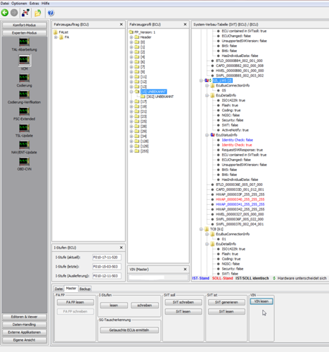

Hallo tolle Gemeinde,
@Oli - Danke für die schnellen Antworten, wie läuft's im Urlaub?
Habe nur drei kurze Fragen zum Bild_1, habe ich was verbockt? Oder ist alles OK?
(Nicht das die Jungs beim Freundlichen, dass nicht in den Griff bekommen!)
Wollte noch mal alles kontrollieren bevor ich die (5AC) beim Freundlichen nachtragen lasse! Habe die I-Stufe nachgeschaut und die SVT SOLL und IST verglichen. Aufgefallen ist mir, dass beim FP „UNBEKANNT“- ECU auftaucht und das nachgerüstete SZL meldet geänderte HWAP. Den roten Eintrag (HWAP ….) – habe ich bis Dato auch nicht gesehen (Bild_2), es funktioniert auch alles einwandfrei, in ISTA auch alles ohne Fehlern.
Was sagen mir der blaue und der rote Eintrag?
Hat der „König der Esys“ ein Tipp für mich?

Hallo!
Die Meldung fährt aus, dass bei der Ausstattung ein etwas anderes SZL erwartet wird mit einer anderen HWAP (Hardware Application). Bei Ista kann das durchaus zu Irritationen führen auch nach korrekt geändertem FA durch Puma.
CU Oliver

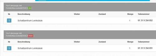

Das dürfte aber nicht sein, ist es denn überhaupt möglich? Habe laut BMW ETK das richtige SZL über meine VIN herausgefunden! Es gibt dafür nur zwei davon, eins mit 5AC und eins ohne. Siehe Bild
Das mit der T-NR: 61 31 9 354 052 ist reingekommen, Produktionsdatum natürlich neuerer als das Fahrzeug! Aber das ist ja bei jedem neugekauften Ersatzteil immer so (abwärts kompatibel).
Bei mir war das Schaltzentrum 9297784 verbaut, aktuell heute dieser 9354051

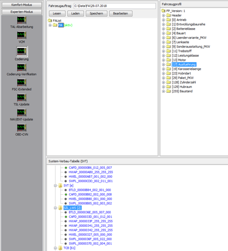

Der rote Eintrag (HWAP ….) – ist das die zu erwartete Hardware aus VCM? Habe glaube damals das Häckhen (VCM nach TAL-Abarbeiung ...) noch sitzen, bin mir aber nicht sicher.

Hallo!
Aus der Ferne schwer zu sagen, da ich nur da sehe, was gepostet wurde. Ein Blick via Teamviewer würde da helfen, aber erst nach dem Urlaub. 🙂
