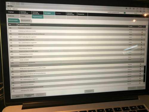

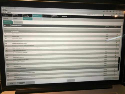

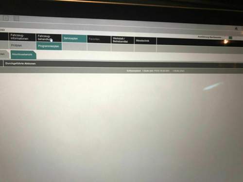

Leute, bin gerade am Programmieren meines f10 mit Ista+
und ein Balken lädt seit ca. 30 min. beim Vorgang: „Ausführung Nachbereitung“.
Im „Erweitert“-Reiter sind beim Programmier- sowie Codiervorgang grüne Haken!
Bitte ich brauche eure Hilfe. Soll ich mich einfach noc. Gedulden?
Bitte helft mir

Sollte ich vielleicht nochmal die Zündung ein-/ausschalten?
- denke nicht, dass man dadurch was schrotten kann, da der Programmier-/ Codier-Vorgang mot geüne Haken versehen sind

Es hat alles geklappt, danke für eure super unterstützenden Ratschläge.
