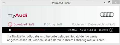

Laut Fritzbox: "DSL verbunden? 51,4 Mbit/s? 10,0 Mbit/s"
also 50 Mbit/sek ist meine Downloadrate, mein Laptp ist laut Fritzbox mit 1 Gbit/s an der FritzBox, bei den Ethernet-Einstedllungen wird angezeigt 'Übertragungsrate 1,0 GBit/s'.
Und der Audi Downloadclient zeigt an "3,5 MB/s". Wo ist dann wohl der Engpass?
Audidownloadclient
Die Server liefern nicht immer dieselbe Performance. Ist auch bei anderen Herstellern nicht anders. Bei meinem Dicken, dem Volvo XC90 II bei dem allerdings ALLE Updates kostenfrei sind!!!! - so viel zur Abzocke diesbezüglich bei Audi, kommt es auch vor, dass die ca 40 GB für Europa mal mit annähernd Anschlussfullspeed reinrauschen, oder manchmal tröpfelt es nur so.
Also einfach noch mal versuchen.

Vermutlich die falsche Uhrzeit, wenn auch tausende anderer Kunden die Daten herunterladen wollten ...die Übertragungsrate von deinem Rechner zur Fritzbox ist aber in jedem Fall uninteressant für Internetzugriffe ;-)

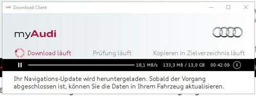

Apropos
Meine Fritzbox sagt was von ca. 100 Mbit/s Downloadrate ... da sind die 18,1 MB/s, die mir das Downloadprogramm von Audi zeigt OK
Update
100 MBit/s sind aber schon rein rechnerisch nur 12,5 MByte/s und praktisch nie erreichbar. Also so richtig genau scheint die Anzeige des Clients dann ohnehin nicht zu sein.
Schwankt der Wert stark während eines Downloads? Dann ist es nur eine schlecht gemittelte Momentaufnahme. Am Ende ist entscheidend, wie lange es dauert. Die angezeigten 42 min Restzeit für 13 GB entsprechen rechnerisch ca. 5,3 MByte/s. Das dürfte dann wohl eher hinkommen.
mfg, Schahn
