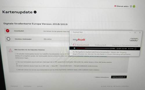

wenn ich über MyAudi das neue 2018/2019 Kartenmaterial versuche runterzuladen (komplettes Paket), bekomme ich eine 9KB-große JNLP-Datei zu speichern; erwartet hätte ich xGB-große ISO oder Archiv Dateien...

Einfach die 9kb große Datei öffnen, wenn das nicht funktioniert fehlt Java auf dem Rechner und muss einfach nachinstalliert werden. Steht aber auch auf myaudi 🙂
Danke - läuft, 13GB :-)

Ich lade das Kartenupdate gerade herunter - es soll noch 4,5 Stunden dauern.
Für mich hat sowohl die mangelnde Beschreibung wie auch die beschränkte Bandbreite, die Audi für den Download zur Verfügung stellt, prohibitive Züge: Audi will, dass wir das Update vom Audi Händler machen lassen und nicht selbst.
