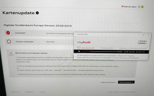

Wo sehe ich denn genau, welche Version ich über das myAudi Portal am Rechner herunterladen? In der Überschrift steht nur, dass es sich um Version 2018 handelt (siehe Anhang).
Lade die auch grad runter und weder die abschließend mal einspielen. Bei mir stand aber auch 2018/2019. Vor ein paar Tagen stand aber nur 2018 unter myaudi.com.

Das scheint es tatsächlich eine neue Version zu geben. Ich antworte mal selbst auf meine Frage:
Es gibt zwei Updates pro Jahr, dabei heißt eine z. B. "Version 2018", die nächste dann "Version 2018/2019", dann "Version 2019" und so weiter.
Wenn ich sie runtergeladen und auf SD Karte habe kann ich euch sagen ob es tatsächlich ein Update ist :)

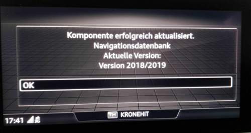

Hier übrigens nochmal die Bestätigung, das es tatsächlich ein Update von 2018 auf 2018/2019 ist.
Gibt keine Beschränkung an Anzahl der Updates, die ich durchführen kann? Hatte das doch letztens hier gelesen. :confused:
VG
