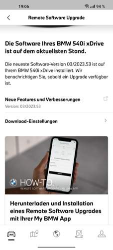

Hallo zusammen, was ist denn die aktuelle Software-Version?
Meine App bringt zunächst die Meldung, es gäbe ein Update - dann heißt es aber, dass ich mit der Version 03/2022.52 auf dem aktuellsten Stand bin?!
Meiner hat die Version 03/2023.40, wurde mir vor drei Wochen im Rahmen einer Rückrufaktion in der Werkstatt aufgespielt.
Kann sogar mit der 03/2022.52 “dienen”. Wurde am 6. April bei BMW aufgespielt.

Ich habe vor zwei Wochen einen zwei Jahre alten G31 540iX erworben. Ein tolles Fahrzeug!
Als Softwarestand wird mir 07/2021.50 angezeigt und angegeben, das sei die „aktuellste Version“?
.jpg
@Luivirago, dann geht es dir wohl wie mir. Du musst zunächst wohl mal zu BMW. Probiere mal per Sprachbefehl, ob die Temperatur der Klima einstellbar ist. Wenn es nicht geht, dann hast du ein sehr gutes Argument dem Händler gegenüber, denn die Möglichkeit wird dir ja zugesichert. Dann wird dir das Update in der Werkstatt installiert, anschließend sollte dann die nächste Version über die App zu installieren sein. Denn deine Version ist nicht die neueste
