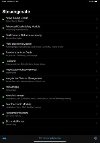

Hier mal deutlich, Bimmcode mim Fahrzeug und Adapter verbinde, dann auf der ersten Seite unten links auf das abgebildete Fahrzeug klicken und schon hat man alle Fahrzeug Informationen.

Du kannst wirklich alles codieren, was Du dir vorstellen kannst. Ich habe bei mir z.B. den Standard-Fahrmodus auf Sport Individual gesetzt, habe mir die Start-Stopp-Automatik auf "off" gesetzt.
Bimmercode kannst Du Dir aus dem App Store runterladen, freischalten kostet etwas mehr als 30€.

Hab nun Bimmercode bei Appstore für 35€ gekauft. Nun wird der UniCarScan UCSI-2000 Bluetooth Adapter für iOS vorgeschlagen. Ist der in Ordnung?
Ja, ist der beste Adapter da alles geht, keinerlei Einschränkungen wie bei anderen Adaptern!
LG
@JoaoAlves schrieb am 21. November 2021 um 20:41:24 Uhr:
ja, funktioniert einwandfrei in Verbindung mit Bimmercode und Bimmerlink. Ich habe ebenfalls einen pre LCI (530d G31, Baujahr 07/2018)
