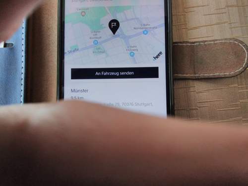

Mein Softwarestand ist November 21, 10,25" Navi und das Kartenmaterial ist von HERE. Bei KIA Connect auf dem Smartphone wird übrigens auch HERE angezeigt.
Kia connect
