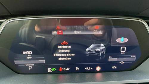

Mein e-tron steht seit dem 20.12. in der Werkstatt, und es wird nach einer Ursache der Störung gesucht. Man befindet sich "in enger Abstimmung mit der Audi-Zentrale"......... Die Beiträge zur Bordnetz-Störung hier lassen aber nichts Gutes erwarten. Scöne Aussichten für das neue Jhrzehnt. Werde die Ursache melden, sobald ich Mitteilung habe.
So sah meine Meldung aus - Kühlwasser trat aus und die Wanne war voll sowie der hintere Elektromotor voll im Wasser versoffen. Der Elektromotoren musste ausgetauscht werden. Leider kam der Rückruf mit Dichtung etc. zu spät für mich.
War bei mir ein durchgebranntes Steuergerät auf der Batterie. Muss die Batterie runter.
800ca4dd-69ee-41a0-b060-b010556c5897
Au Backe - das wird ja was geben.
Die Fehlermeldung war bei mir dieselbe, und zwar bei folgender Konstellation: Ladung an e-go@3x16Amp. wie immer. Ladung brach aber kurz vor voll ab (290 statt sonst 320 km) ohne Meldung in der unterirdischen App. - die zeigte weiterhin Status bei Ladebeginn 5 h vorher. Wiederaufnahme der Ladung danach nicht mehr möglich: sofort rote Lampe und klackendes Geräusch im Audi. Danach bei Start o.g. Meldung Störung-Bordnetz, und nur noch Fahrstufe N und P anwählbar. Wagen musste abgeschleppt werde und steht jetzt in der Werkstatt.
