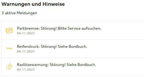

Meiner steht seit Donnerstag beim Freundlichen weil nach dem Update mehrere Steuergeräte Fehler bringen, er hat es an Audi gemeldet und wartet jetzt auf Antwort :-( so lange steht er und ich darf/muss mit einem Diesel Q5 als Ersatz fahren
Hallo, Update wurde bei mir am Dienstag aufgespielt. Um 12:57 wurden über die App auf meinem iPhone 5 Fehler gemeldet. Aus der Erinnerung, da diese am Dienstag als ich ihn abgeholt habe wieder weg waren, folgende Fehler: Fehler Antriebstrang, Fehler Fahrwerk, Fehler .... mehr weiß ich nicht mehr.
Auto verhält sich ganz normal, bis auf die Änderung der Rekuperation auf Automatisch. Das habe ich zuhause wieder zurückgestellt. Also alles gut. Da wohl der Update um 12:57 Uhr fertig war, ich aber die Abholbenachrichtigung erst gegen 16:00 Uhr bekam, gehe ich davon aus, dass die Werkstatt wohl noch eine Weile gearbeitet hat. Vielleicht muss Audi am Update noch etwas ändern.

Die Fehlermeldungen kamen bei mir auch alle, als das Update aufgespielt wurde. Nach Beendigung des Updates gab es keine Fehler mehr und alles läuft bisher einwandfrei.

Erste Informationen aus Foren, dass zu viele Autos nach dem Software-Update einen Antriebsstrangfehler hatten. Diese Fehler konnten vom Händler nicht behoben werden, wie @Ten es oben gepostet hat. Er musste den Wagen nach dem Update beim Händler stehen lassen und auf die Behebung der Fehler der Ingolstädter warten.

Meiner steht seit Donnerstag bei Händler und leider gab es die bekannten Fehler und bis dato wartet mein Händler auf ein Update von Update.
Erstes Problem trat beim Aufspielen des Updates auf bzw. das Update lief auf einen Fehler. Danach wurde nach Rücksprache mit Audi das Update irgendwie beendet, aber es kam zu folgenden Fehlern, siehe Anhang.
Jetzt heißt's warten...
