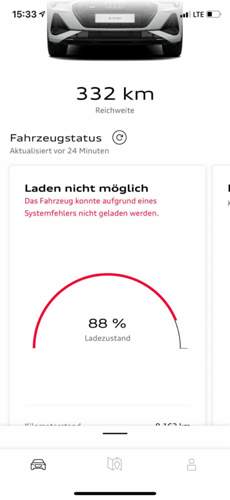

ich habe es vor 4 Wochen machen lassen und nun kommt beim dynamischen Laden (Sonnenstrom) leider oft eine Meldung in der App und der Ladevorgang bricht ab. Audi hat dann das komplette Ladegerät getauscht, bringt aber nichts. Nun sagen sie es ist meine Wallbox. Blöd halt, dass es vorher ohne Probleme ein Jahr lang funktioniert hat. Ich würde das tolle 93L9 nicht mehr aufspielen

MyAudi App meldet gerade:
.jpg
