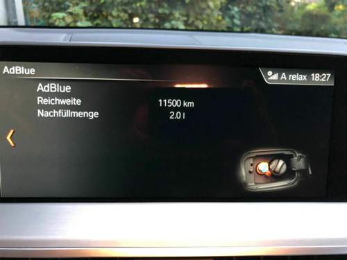

Nebenbei wurde mir auch die aktuellste Version der Steuergeräte angeblich aufgespielt. Diese ist aber soweit ich weiß, nirgends abzulesen. Einzig die Adblue-Anzeige ist „detailierter“ geworden. Weitere Änderungen sind mir auf die Schnelle nicht aufgefallen.
Moin, was heißt denn das die AdBlue Anzeige detaillierter geworden ist? Kannst du bitte mal ein Foto davon machen? Danke :-)
Bild kann ich morgen erst machen.
Inzwischen steht aber Reichweite 11740km
Nachfüllmenge 2l
Zuvor stand nur Reichweite > 7000km
Nachfüllmenge 0l
So sieht es inzwischen aus. Wie genau die Werte sind, kann ich aber noch nicht beurteilen.
