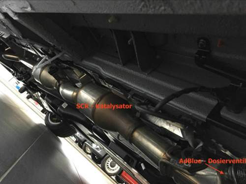

@interserie schrieb am 17. August 2020 um 09:58:25 Uhr:
So ein Mist. Jetzt habe ich das Schreiben vom KBA auch bekommen mit der Frist bis zum 30.09.2020.
Eigentlich will ich doch nur verhindern, das im kalten Zustand direkt das AdBlue eingespritzt wird, welches dann noch nicht verdampfen kann und daher wieder in Tröpchen durch das AGR System wieder angesaugt wird. Um mehr geht es mir ja gar nicht.
Blöde Frage: kennt jemand einen, der das wieder rückgängig machen kann?
Ich in ja wohl gezwungen jtzt zum Vreundlichen zu fahren.
Danke
Wer hat dir das denn erzählt? Das AdBlue wird HINTEN im Abgastrakt vor dem SCR Katalysator eingespritzt. Das AGR greift das Abgas vorne nach dem Krümmer ab.
Befner
Gut erklärt von @Befner:
Hier mal ein Funktions-Video (Prinzip-Erklärung) (Beisp. vom VW )
https://www.youtube.com/watch?v=UyKsJ_iLWT4
p.s.:
anbei Fotos vom V250 (W447)
1
2
3
Dazu nochmals die eindeutige Frage zur eingesetzten Technik beim V mit dem Motor OM 651 an den Fachmann hier:
Die V-Klasse nutzt, bzw. hat also somit KEINE Niederdruck-AGR, sondern nur eine Hochdruck-AGR ("AGR greift das Abgas vorne nach dem Krümmer ab."😉 !?
Ich bitte um eine klare Antwort, am Besten, wie von @Pahul immer sehr schön gemacht, mit Bildern oder Ähnlichem unterlegt. (Danke)
Ich empfehle das Lesen dieser offiziellen Einführungschrift, die mal jemand bei MT hochgeladen hat. Zu finden auch über Google.
https://www.motor-talk.de/.../Attachment.html?attachmentId=754129
Definitiv 2-wege AGR mit Abgriff auch nach AB Einspritzung im Niederdruckbereich.

Leider jedoch ist in dem Dokument nix von der Ad-Blue-Einspritzung zu finden.
Wichtig ist ja, was
@schoema
direkt sagt:
@schoema schrieb am 18. August 2020 um 12:44:01 Uhr:
Dazu habe ich bisher noch nirgends ein aussagekräftiges PDF gefunden.
Aber genau das ist es, was @interserie meint !
