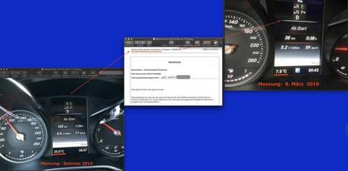

@Mik84 schrieb am 22. Februar 2019 um 17:10:38 Uhr:
Meine V klasse hat seit dem höheren Verbrauch, sonst hab ich nichts gemerkt.
Die Wertermittlung sollte etwas präziser und beleghafter erfolgen:
mit meinem 447 aus 3/15 kann ich die Verbrauchssteigerung n i c h t erkennen.
p.s.:
mein Wert ist keinesfalls alltags-tauglich, aber ist mein heutiger Minimal-Wert für diese Außentemp. & WR.
- aber jederzeit reproduzierbar !
Mit SW-Update
Ich muss mich auch korrigieren. Bei Außentemperaturen ab 10° erreiche ich jetzt wieder Werte, wie ich sie vor dem update (18.12.2018) im vergangenen Herbst erreicht habe. Gestern Nachmittag 46 km ebene Landstraße, kein Stop-and-go, 4 Ortsdurchfahrten mit 40km/h sonst zw. 80 und 100 Km/h waren es 6,2 Liter/100 Km lt. KI. Für einen 250d 4 matic mit Winterschlappen bin ich damit vollauf zufrieden - fahre ich doch günstiger bezgl. Spritkosten als mit dem Fita 500 meiner Frau. Ich muss allerdings sagen, dass die Außentemperatur eine sehr große Rolle spielt. Solche Werte schaffe ich morgens, wenn der Dicke über Nacht ausgekühlt ist nie, da sind es mind. 8 L/100 Km und. Bei Tieftemperaturen fehlen mir die Vergleichswerte - bisher ging ich von 1L/100 km ab 10° zu 0 Grad und kälter aus. Das ist nicht korrekt, der Unterschied ist größer.
