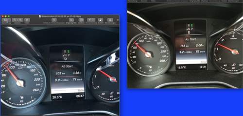

@Mik84 schrieb am 22. Februar 2019 um 17:10:38 Uhr:
Meine V klasse hat seit dem höhere Verbrauch sonst hab ich nichts gemerkt
Wenn erhöhter Verbrauch vorliegt ... dann aber nur im Zehntel-Bereich: (Beisp.: v. 27.Feb. 2019 )
(Pflicht - Update für Motorsteuerung -Diesel - wurde vor 4 Wo. gemacht)

Hallo PW-27,
laß dich nicht von meinen Verbrauchaswerten runterziehen - dein V-Modell entspr. ebenso wie mein V250 dem aktuellen Serienstand.
Punktuelle Verbrauchswerte sind durch die unterschiedlichen Einsatzzwecke fast überhaupt nicht vergleichbar.
Meine Minimal-Werte sind keinesfalls alltagstauglich, sondern sind ganz speziell auf Sprit-Spar-Modus ausgelegt. Reifendruck etwas > 3,5 Bar - BAB nur Distronic und re. Spur - mögl. ebenes Streckenprofil -
Vergleich sollte mit gl. Bereifung erfolgen (mögl. nur Sommer-R. und nicht Werte mit Winter-R. vergleichen)
BAB niemals 3.Spur usw.
Um die Auswirkung des ungewollten SW-Motor-Steuerungs-Updates vergleichbar zu machen muß ich auf wärmere Jahreszeit warten und werde versuchen meine damals erreichten Werte (siehe Foto) dann unter o.g. Bedingungen nochmals zu erreichen.
Fazit:
Um derartige Minimal-Werte darzustellen, müssen alle Register des Sprit-Spar-Modus gezogen werden. 😁
Minimal & selten erreicht!
