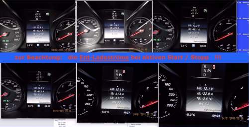

Beim Diesel ist es ja nicht die Kerze, sondern den gedeckelten (immer gleiche Anzeige !) Startstrom - welcher mind. 3 x so hoch ist in Wahrheit, kann sich jeder im KI (unter Fahrzeugdaten) mal selbst betrachten:
S/S -wdhln. Neustart

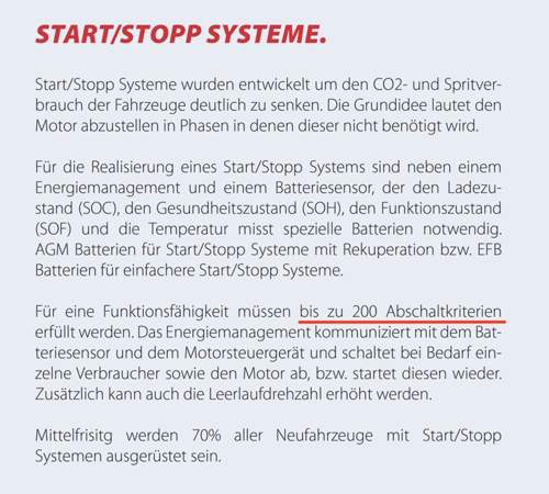

Hier nochmal die Text-Passagen zum S/S:

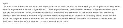

Idealfall - Zündfunke
Bedingungen

@Pahul schrieb am 6. Februar 2019 um 06:55:41 Uhr:
Beim Diesel ist es ja nicht die Kerze, sondern den gedeckelten (immer gleiche Anzeige !) Starkstrom.
Aber ein hochverdichteter Diesel entzündet sich schon von selbst und hat keine Kerze, die den Zündimpuls gibt – oder übersehe ich etwas?
Gruss Michael

Die Entladeströme während dem Motorstillstand - nicht beim Anlasserbrtrieb.
Ja stimmt ... beim Motor-Stillstand sind es gute 40 Ampere und beim Start/Stopp sind es gute 400 Ampere.
p.s.:
das Benning CM2 mit max. 300 Amp. ist vollig überlastet.
Max. 300 Amp.
