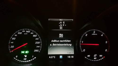

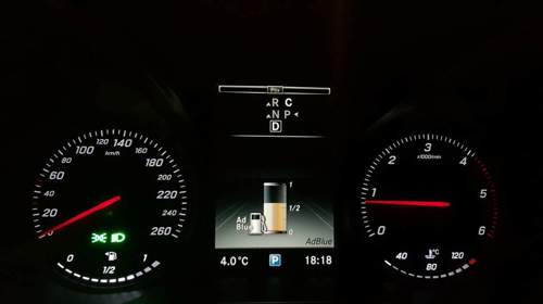

nach diesem Update hat sich an meiner V-Klasse folgendes verändert
1. Wie bereits von anderen beschrieben, ist das Startverhalten des Motors etwas schwerfälliger als zuvor. In der Warmlaufphase schaltet die Automatik extrem untertourig und entsprechend tief-frequent brummt und dröhnt es im Fahrzeug. Das ist wirklich unangenehm in den Ohren... bis das Auto warm gelaufen ist schalte ich daher mit den Wipptasten am Lenkrad...was ja eigentlich absurd für eine Automatik ist.
2. Die Warnmeldung zum AdBlue Nachfüllen erscheint jetzt schon nachdem erst 1/4 des AdBlue-Tankinhalts verbraucht ist. Das nervt total, da man die Meldung bei jedem Starten aufs Neue quittieren muss. Ich habe mal entsprechende Fotos von diesem "Fehler" angehängt. Nachdem ich mich bei meinem MB-Händler darüber beschwert habe, hat man dort zugegeben, dass es einen Zusammenhang mit dem Software-Update gibt... man hätte abe keine Möglichkeit die Fehlermeldung per Software wieder so zu konfigurieren, dass sie erst später erscheint.

Bei Einstieg Kombiinstrument "AB nachfüllen" mit OK weggeklickt; danach gleich wieder bei Motorstart "AB nachfüllen" muss erneut weggeklickt werden! Ja das passt zu einem Autokonzern dessen Chef beim Grünen-Parteitag auftritt...
Update erfolgte bei halb vollem 11,5 Liter AB-Tank. Habe nun die noch übrigen 3 Liter AB eingefüllt:
  • Live-Anzeige Füllstand funktioniert NICHT mehr !
  • 3 Liter heben nicht die AB Nachfüllwarung auf !
Nach 30 Km und mehreren Motorstarts - keine Veränderung des angezeigten Fülllstands.
Es erinnert vom Prinzip an die Schilderung, wo ein User nicht durch Teilbetankung aus dem Notlauf herauskam.
Wie komme ich nun aus der Warnung heraus, ohne die Überfüllung und das Aussteigen des Ultraschallsensors zu riskieren?
Die Software für den kleinen AB-Tank ist einfach Mist und nicht gebrauchstauglich.
P.S. Ich tanke jetzt natürlich nicht nach, sondern teste ob das Ding demnächst mit 8 Litern Tankinhalt den Notlauf androht.

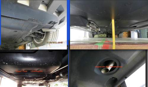

Aus Sicht eines "Wenig-Fahrers" ist der versteckte 10,5 l Harnstoff-Tank - unter der Bodenabdeckung - völlig ausreichend.
Die stets vollständige Befüllung, hat in den vergangenen 4 Jahren niemals Probleme verursacht und noch niemals eine Warnmeldung zum Nachfüllen ausgelöst.
Unterboden V 250
DBlue 10,5 l
