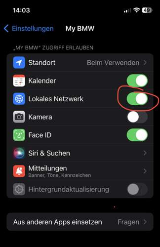

Hat noch jemand einen Tipp, wie ich es hinbekomme, dass das Update vom Handy aufs Auto übertragen wird? Das Auto zeigt an, dass es ein update gibt, das Handy hat es schon geladen und zeigt, dass alle Verbindungen stehen. Trotzdem kein Upload ins Auto.
30s reset bei der Headunit ist auch gemacht.
Warten, funktioniert nur unterm Fahren.
@ Balali
Hast Du sowohl Bluetooth als auch Wlan im Fahrzeug als mobile Verbindung eingestellt? Du brauchst beide!
Dann sollte Dir im Fahrzeugdisplay die Möglichkeit geboten werden, bei fahrendem Fahrzeug das Upgrade zu übertragen und anschließend bei stehendem geparktem Fahrzeug das Upgrade zu installieren.
Dann sollte Dir im Fahrzeugdisplay die Möglichkeit geboten werden, bei stehendem geparktem Fahrzeug das Upgrade zu übertragen.
Ja, habe ich beides, die drei: Bluetooth-Audio, WLAN und Apps sind alle grün.
Dann warte ich mal die nächste längere Fahrt ab.

Bitte BMW-App Einstellung beachten
@Baliali schrieb am 24. Juli 2023 um 12:55:25 Uhr:
@Rafko schrieb am 24. Juli 2023 um 14:05:58 Uhr:
Ah! Das sah bei mir anders aus (das lokale Netzwerk war nicht grün). Danke, wenn es das war.
Aber pfui BMW, wenn es das war, dann stand das nirgends!
